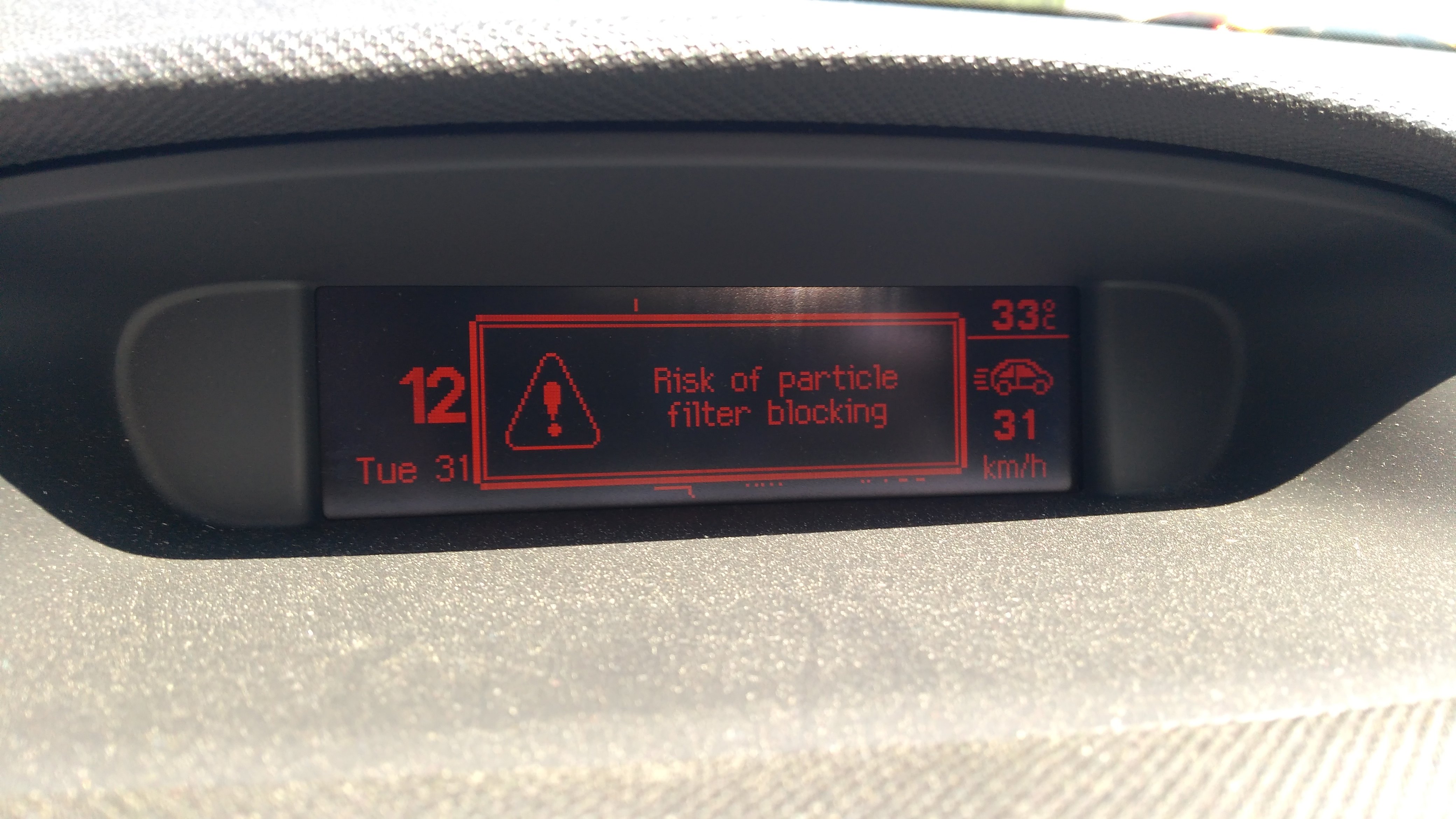

kemo Odesláno 31. červenec 2018 Odesláno 31. červenec 2018 cau hele nevite co znamena tahle hlaska podle prekladace neco s casticovim filtrem Citovat
pavelu96 Odesláno 31. červenec 2018 Odesláno 31. červenec 2018 (upraveno) @kemo Že by riziko ucpání částicového filtru Upraveno 31. červenec 2018 uživatelem pavelu96 Citovat
kemo Odesláno 31. červenec 2018 Odesláno 31. červenec 2018 možné to asi je , ta hláška se objevila po tom co jsem natankoval nádrž , překladač na netu to překládá slovo po slovu Citovat
loque Odesláno 24. srpen 2018 Odesláno 24. srpen 2018 Chcelo by to napojiť na diagnostiku /nie nejakú univerzálnu ale Diagbox pre PSA autá/ a ako prvé by som skontroloval hladinu aditíva, stav zanesenia filtra a skúsiť spustiť nultenú regeneráciu. To by mohlo pomôcť, pokial bolo auto v poslednej dobe jazdené hlavne v meste. Pokial je už filter zanesený aditívom, tak pomôže iba jeho výmena resp. ODBORNÉ čistenie. Treba zvážiť všetky faktory, okrem iného nájazd km, spôsob jazdy atď. Príčina môže byť aj v nadmernej dymivosti motora, vtedy si myslím že by nútená regenerácia zabrala ale iba na chvilu, potom by booo treba pátrať po príčinách. Vykuchanie filtra ja osobne nedoporučujem, je len otázka času, kedy sa na to stk zamerajú a potom budú ludia, ktorí platili za kuchanie zase platiť za montáž filtra. Citovat
