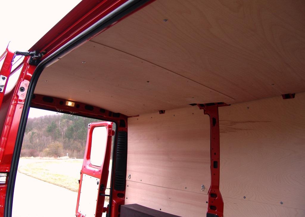

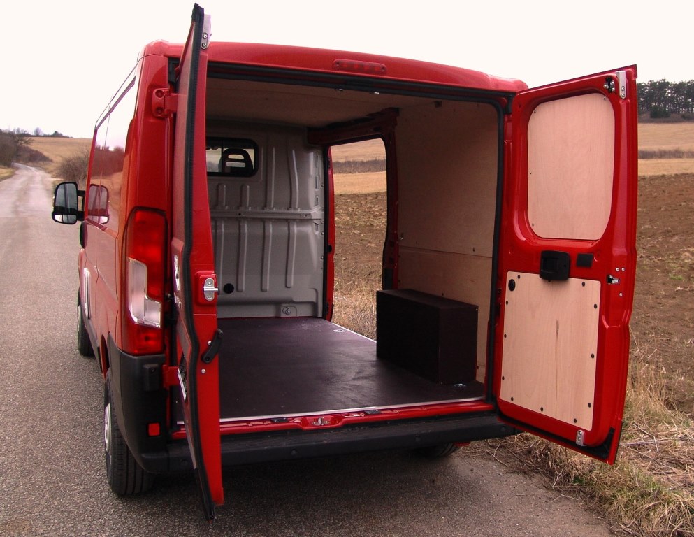

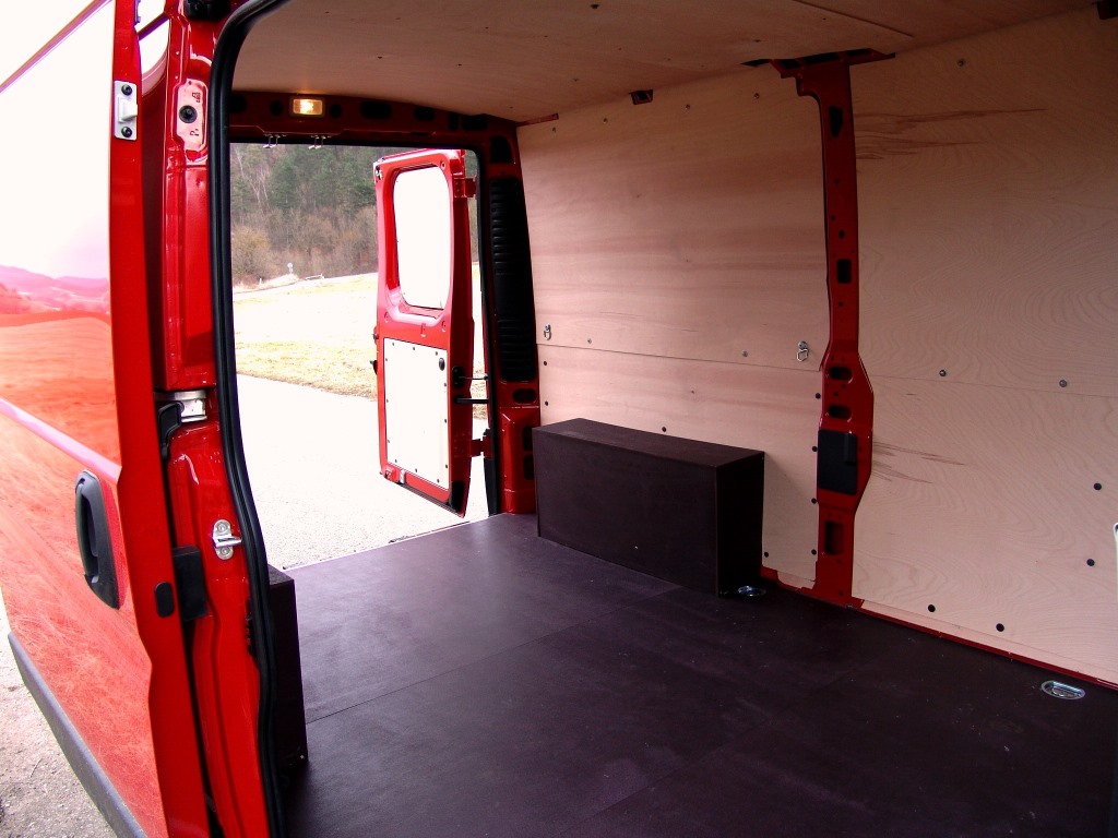

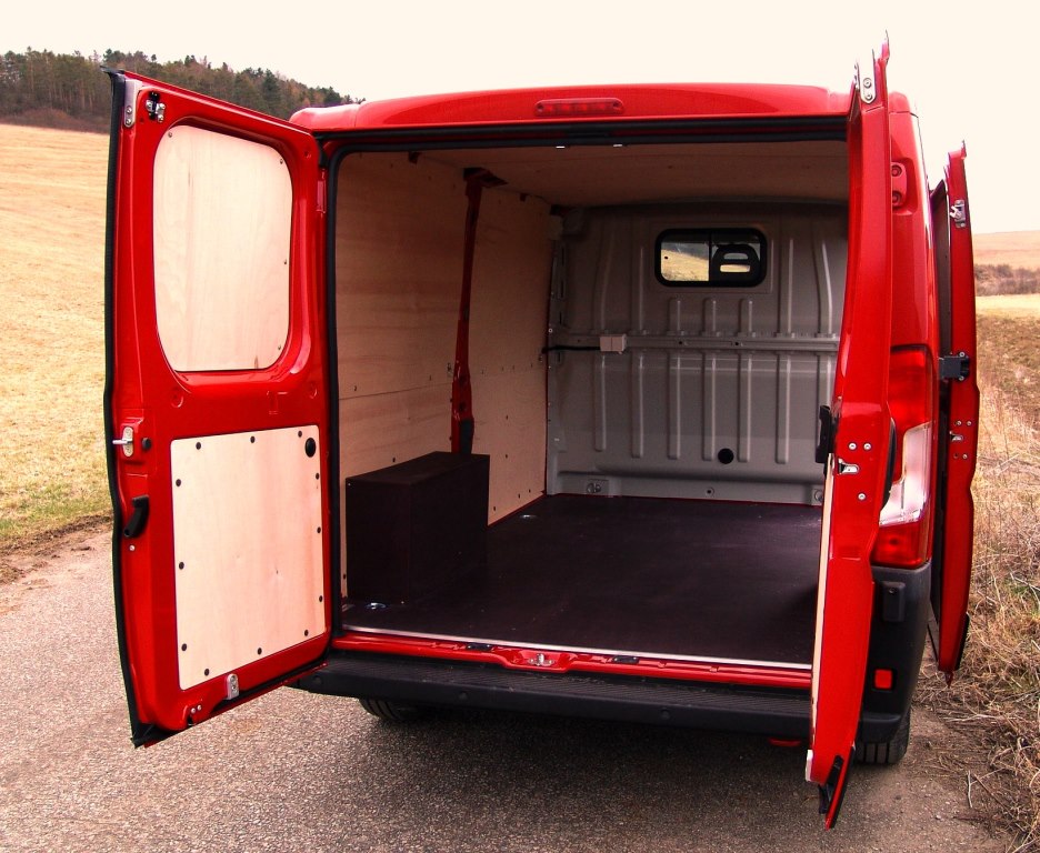

Guest Espero Odesláno 1. duben 2018 Odesláno 1. duben 2018 Pár fotek výdřevy, předstupeň k polepení koberci stěn dveří a stropu. Nechal jsem si to udělat od prodejce, teď to ale bude muset asi všechno dolů, vysekat v kobercích otvory pro šrouby a příchytky, nalepit koberce alkaprenem, ořezat do tvaru desek a znovu všechno zpátky. Možná by to šlo i bez sundání, ale trošku se toho bojím, hlavně na stropě. Citovat
Milan+ Odesláno 1. duben 2018 Odesláno 1. duben 2018 (upraveno) Jako nejsem truhlář,ale kolik stála tahle jakoby vestavba,vždyť jim ani spoje desek nelicují.Plus ty ostré hrany nad podběhy. Upraveno 1. duben 2018 uživatelem Milan+ Citovat
Guest Espero Odesláno 1. duben 2018 Odesláno 1. duben 2018 (upraveno) Ostré hrany nad podběhy schovám, do nábytku, ten ale bude taky hranatý. Celkově to stálo i s tou podlahou, která je protiskluzová, a vytěsněná, aby nemohlo za ní ani pod ní nic zatékat asi 15 tisíc, takže nic super drahého. To lícování pak skryjí koberce, protože ze stropu budou navazovat na boky. Problém byl v tom, že ta firma obložení stropu dělala poprvé a ten prodejce mi říkal, že také úplně poprvé prodávali vůz určený k vestavbě pro caravaning. Spíše mám jiný problém, původně jsem uvažoval, že ode dveří bočních půjde uprostřed směrem dozadu stůl variabilně i jako deska lůžka na vysouvací noze s lavicemi na bocích. Jenže dneska jsem to měřil a nepůjde to tak udělat, protože bych měl málo místa na věci pod postelemi, je to pro tenhle účel krátké, jen 153 cm (nemůže to vzhledem k tvaru zadních sloupků jít až úplně s hranou podlahy, neboli stůl by byl při délce 110 cm moc dlouhý, (ono je něco jiného rozměrové schéma v prospektu a něco jiného skutečný vůz). Takže se musím znovu zamyslet nad tím, jak udělat ten prostor u bočních dveří, aby tam byla jak kuchyňská skříňka, tak stůl. Místa je tam dost, ale problém je, že sezení tam nebude mít opěradla a bude se muset sedět jako na lavici. Asi se budu muset s někým poradit, kdo s tím má více zkušeností. Ty ostré hrany fakt nevadí, v tom zadním prostoru se nejezdí. Upraveno 1. duben 2018 uživatelem Espero Citovat
Milan+ Odesláno 1. duben 2018 Odesláno 1. duben 2018 Tak to pak bych ani ty podběhy nedával dělat,protože to třeba ve skřínce sebere místo,raději tvarovou vyřízlou poličku. Citovat
Guest Espero Odesláno 1. duben 2018 Odesláno 1. duben 2018 (upraveno) Dole v úrovni těch krytů podběhů pro celou šířku vozu budou příčně postele pro 3 lidi a pod nimi skříňky na věci, víka k nim budou tvořit desku lůžka. Takže ty podběhy se hodí, tak jako tak bych je musel dělat. Budou tam 2 velké úložné prostory a cca 6 malých. Na nich pak matrace, ty půjdou i přes ty kryty podběhů. Teď jde o to, jak vyřešit prostor 187 x cca 126 cm. u bočních dveří, když při tom nemůžu zakrýt v přepážce kulatý otvůrek s výdechem přídavného topení Webasto. A taky se tudy musí chodit do vozu, zadem to nepůjde. Ten je tam na fotce vidět, černý kroužek dole skoro uprostřed přepážky. Upraveno 1. duben 2018 uživatelem Espero Citovat
Vena garážmistr Odesláno 2. duben 2018 Odesláno 2. duben 2018 Stránky nomadem.cz asi znáš. A jejich videa na " trubce " asi taky. Tam se dá nachytat spousta nápadů. Neucpání výdechu topení se dá vyřešit dokoupením kusu hadice kterou ten proud teplého vzduchu dokážeš přesměrovat a profouknout skříňkou nebo podobným zařízením. Vím že tou hadicí se trošinku omezí proud a výkon možná i teplota toho vzduchu ale nemělo by to být nic drastického. Tu výdřevu bych nesundával protože pokud ji jednou sundáš tak riskuješ že už to tam nesedne tak jako to sedí teď a mohlo by to drnčet nebo vrzat. Polepení tím kobercem nemůže být tak složité nejdůležitější je důkladná příprava, asi ten koberec nebude v jediném kuse ale spíš nějaké segmenty, takže před samotným lepením co nejlépe vytvarovat a pak vymyslet jak to během lepení přidržet než zaschne lepidlo. K čemuž by mohly stačit vruty v malém průměru s plechovou zátkou od piva jako podložkou přes kterou to lépe utáhne v té struktuře koberce nebude po sundání těchto pomůcek nic vidět. Citovat
