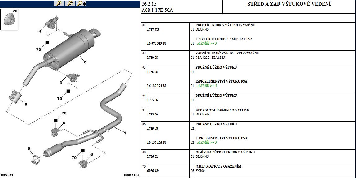

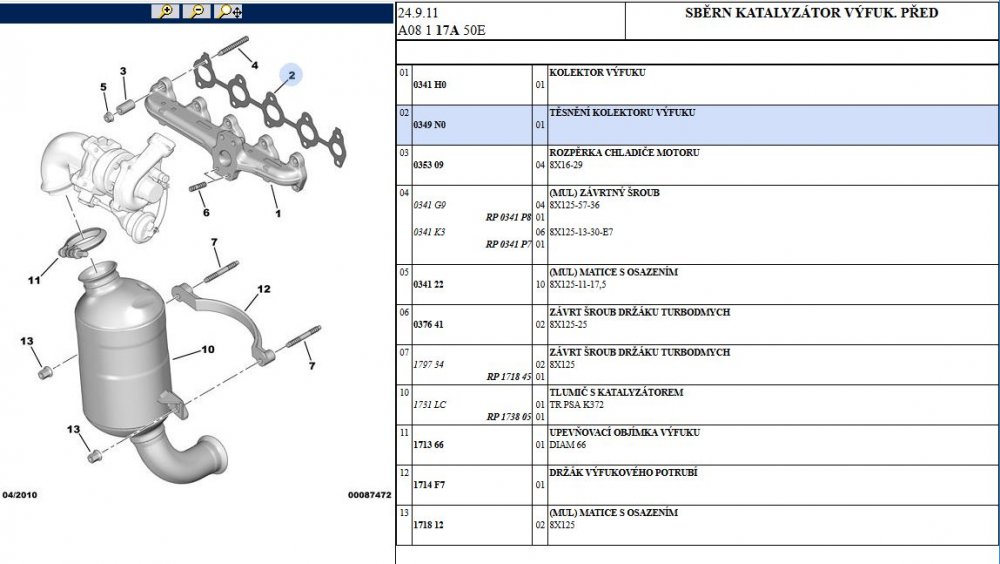

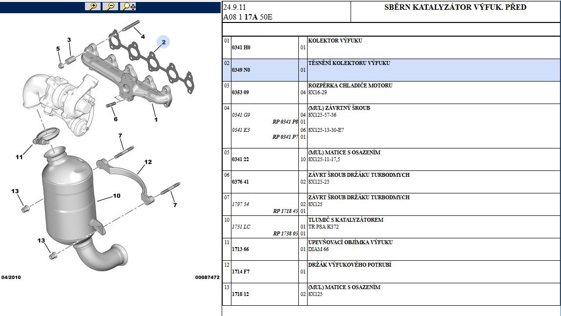

MJSytic Odesláno 3. březen 2018 Sdílet Odesláno 3. březen 2018 Můžeš být v klidu. FAP (DPF) nemáš 1007 HATCHBACK 2 POSUVNÉ DVEŘE 1.4 HDi 70 BVM 5 Citovat Odkaz ke komentáři Sdílet na ostatní stránky More sharing options...
