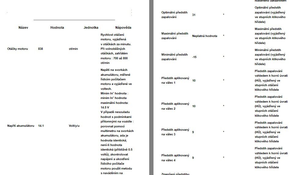

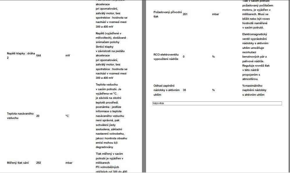

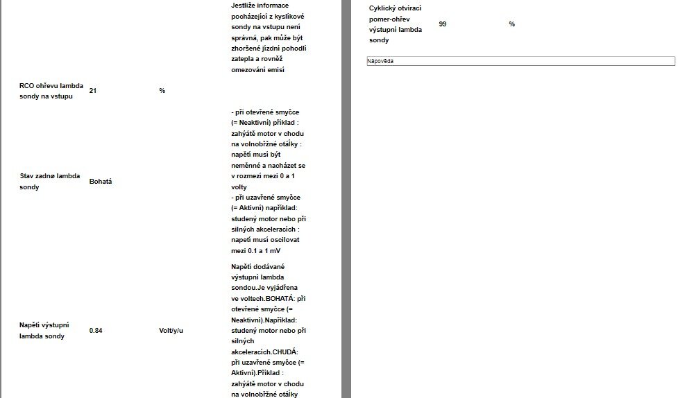

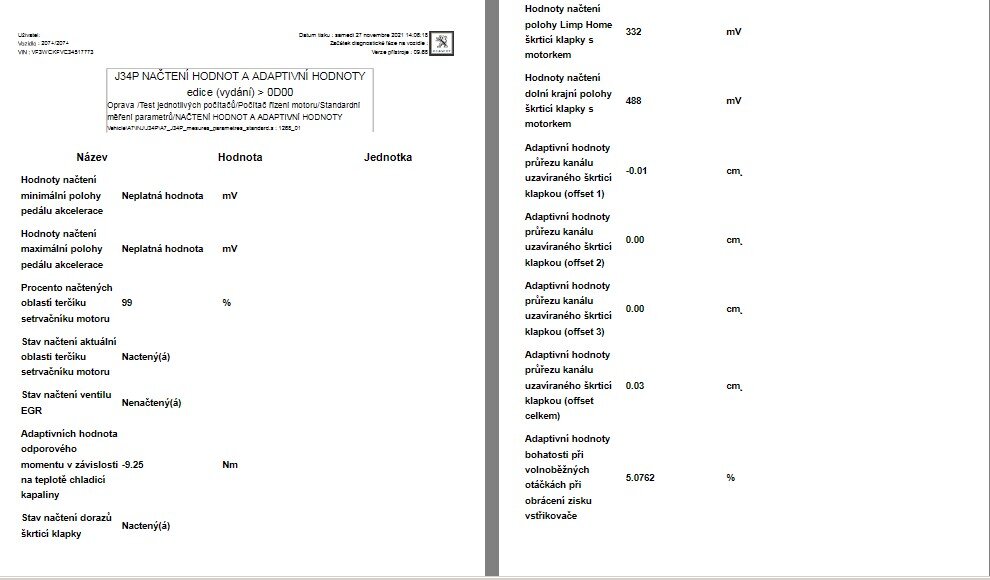

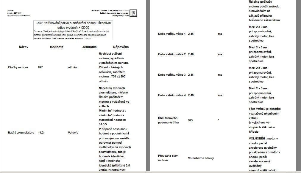

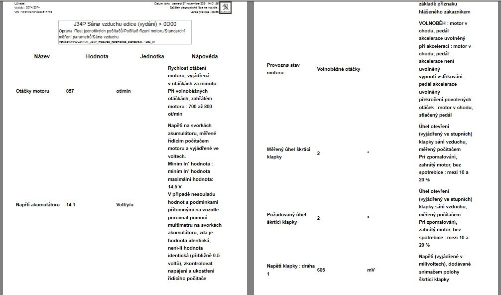

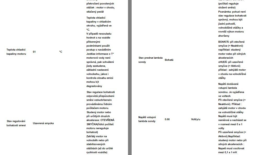

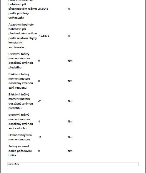

Pokračoval som s Diag po premeraní všetky hodnoty ok. Skontroloval som sviečky,zapalovaciu lištu,funkciu škrtiacej klapky cez diag ok. Už si neviem rady auto stále pri 1900-2000 ot. dusí až sem tam strelí do výfuku. Už som rozmýšlal či neni zapchatý výfuk alebo čo ,ale na voľnobeh ide normálne. Vytiahol som aj váhu vzduchu no po štarte zdochne. Na diag to síce nevidno ale funguje aj plynový pedál.Ešte jedna vec pred tým všetkým som menil olej a prelial asi 0,7dl chodil som na tom 2 týždne potom som odsal, malo by to nejaký súvis?
Nejaké rady? Som v koncoch.
Sorry za to foto ešte neviem ako z mware+diag dostať foto.
