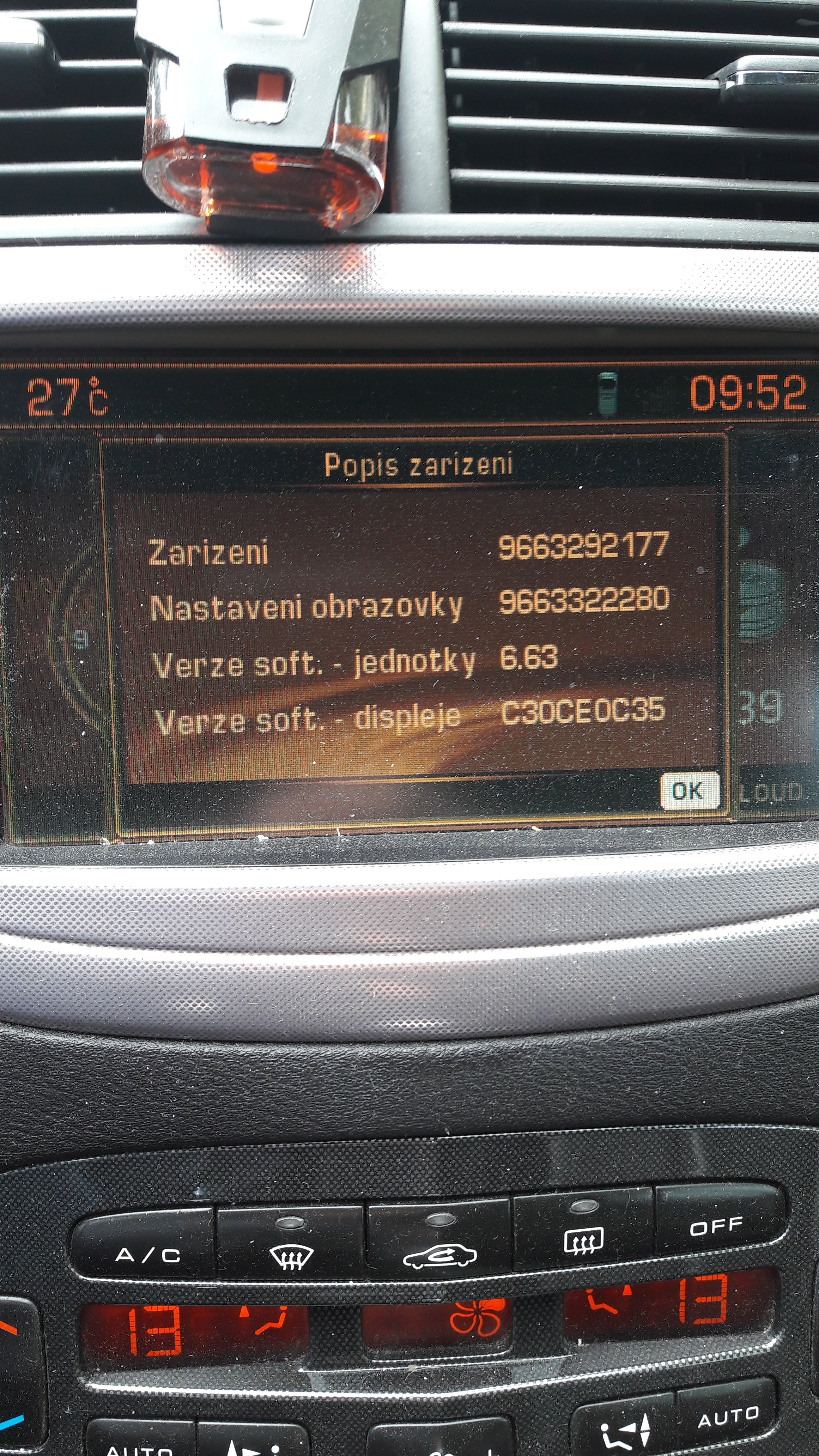

Michal.T Odesláno 28. červenec 2017 Autor Odesláno 28. červenec 2017 Dobry vecer, po delší odmlce jsem tady znovu. Stale problem s navigací. Vyzkousel jsem uz vse, cd mechanika je v poradku. Mapy jsem nějaké stahnul a vypalil jako obraz, ale nic se mi nenacita. Stale to chce navigacni cd. Pro jistotu jsem vyfotil obrazek displeje s tim co tam mám. Nevim konkretne zda je nutné neco auktualizovat, myslim software atd. Domnivam se, ze jde o RT3, ale jisty si nejsem. Pokud nekdo ví, můžete mi sem prosim dat odkaz kde co stahnout. Myslim mapy nebo i popřípadě nejakou aktualizaci softwaru? Omlouvám se, ale jsem v techto vecec tak trochu laik. Dekuji všem. Citovat
xpetrix Odesláno 28. červenec 2017 Odesláno 28. červenec 2017 Napaloval si to cez NERO?Je to RT3 CAN s poslednou verziou sw.No je dolezite aj to,co za mapy si stiahol. Citovat
Michal.T Odesláno 28. červenec 2017 Autor Odesláno 28. červenec 2017 před 2 minutami, xpetrix napsal: Napaloval si to cez NERO?Je to RT3 CAN s poslednou verziou sw.No je dolezite aj to,co za mapy si stiahol. Někde na ulozto jsem objevil mapy pro RT3 2016/2017. Vypaloval jsem to v Neru nejnižší rychlosti. Vypálení probehlo v poradku, ale při kontrole dat na CD to našlo nějakou chybu. Možná je to tim, ale jisty si nejsem. Nebyl by nějaký odkaz co správného a kde stahnout? Citovat
