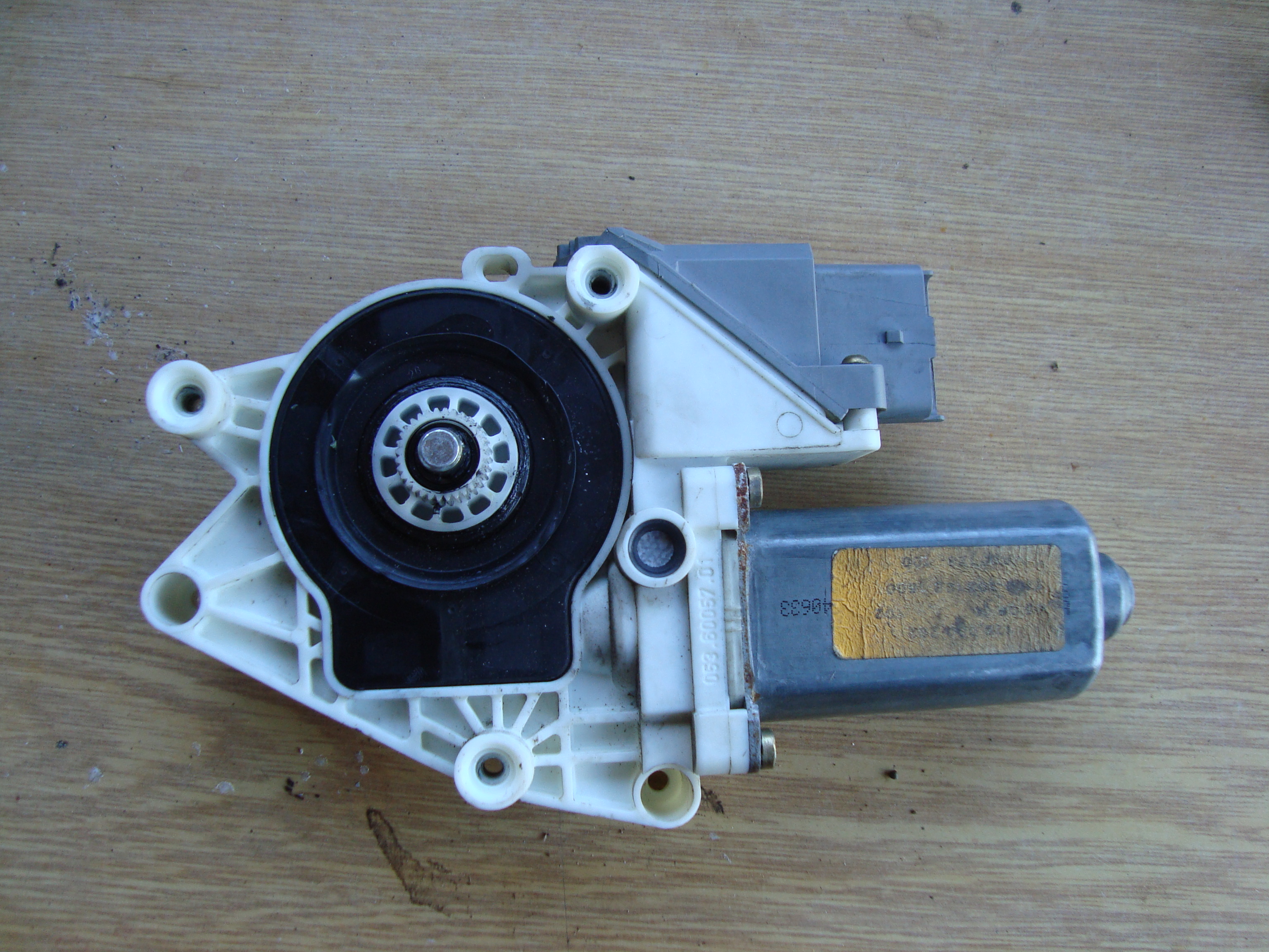

Dýdý Odesláno 7. červen 2017 Autor Odesláno 7. červen 2017 Motorek sjel dolů a tam si trucuje.Má 4 dráty a tak asi někde bude muset být ještě nějaká krabička k tomu. Citovat
jarokare Odesláno 7. červen 2017 Odesláno 7. červen 2017 Jestli má ten motorek 4 kablíky , tak ta elektronika bude nejspíš v něm Citovat

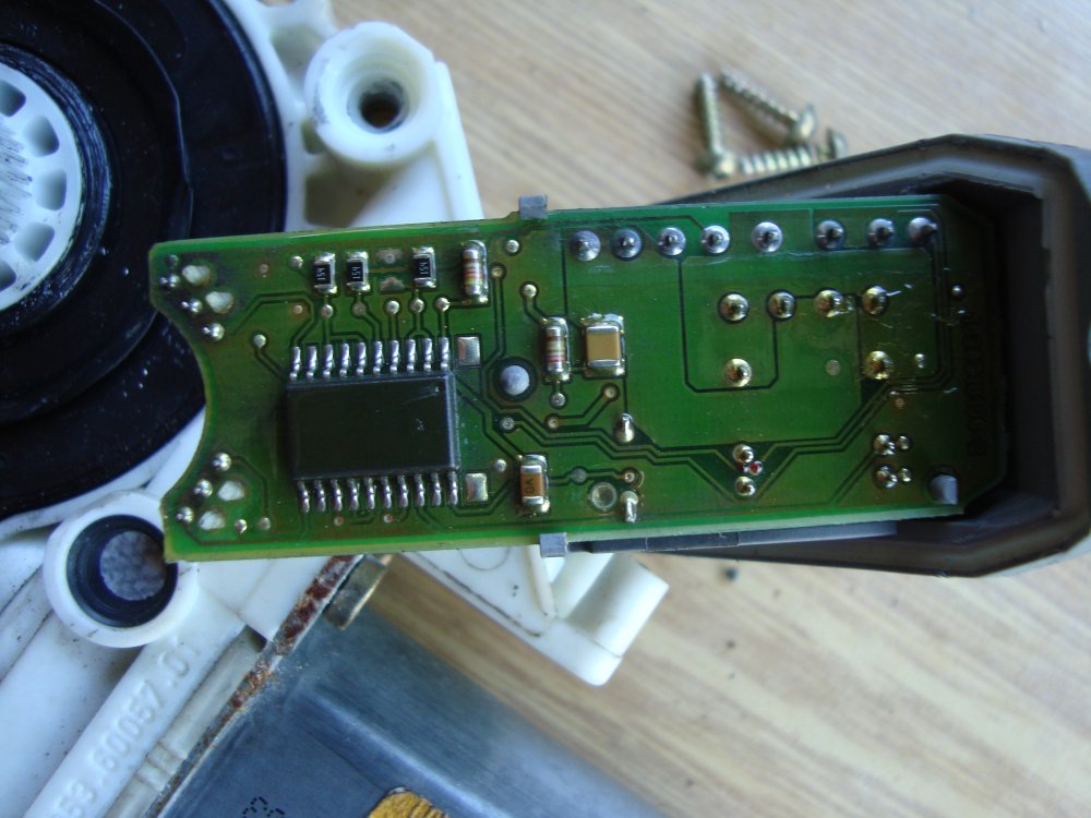

Dýdý Odesláno 7. červen 2017 Autor Odesláno 7. červen 2017 Tak cvaká jenom v těch motorkách.Ten vadný jsem cvičně rozebral ale na opravu to moc asi nebude.Všechno je zalakovaný epoxidem.Je tam jedno malý nepřístupný relé a hrst SMD součástek.Abych se dostal k relátku tak bych to musel celý rozpitvat.Ještě se zkusím zítra podívat jestli není stejný ve druhejch dveřích. Citovat
pavelu96 Odesláno 7. červen 2017 Odesláno 7. červen 2017 Ve druhých dveřích bude stejný, ale asi v levých nebude fungovat. U řidiče bývá řídící jednotka. Jak říkám odstroj to a vyfoť, ať víme jak to vypadá. Citovat

Dýdý Odesláno 8. červen 2017 Autor Odesláno 8. červen 2017 Tak zkusím přidat foto.Na pravý straně jsou dráty 2.Zkusím ty dráty proměřit ale když nevím jak tam jsou tak to bude jenom tápání bez schématu. Citovat
pavelu96 Odesláno 8. červen 2017 Odesláno 8. červen 2017 Jestli motorek točí na prázdno na obě strany, tak bude problém spíš ve spouštěči. Mechanicky se asi zasekne a nejede nahoru, proto motorek jen cvaká. Citovat
Dýdý Odesláno 8. červen 2017 Autor Odesláno 8. červen 2017 Ne motorek točí jenom na jednu stranu.Mám ho ve vzduchu a jde spustit jenom jedním směrem.Na druhou stranu nedělá nic.Ani necvaká je prostě mrtvej.Bud seženu schema kabeláže nebo půjdu koupit jinou stahovačku na vrakárnu.Asi za bé bude správně/jednoduší/. Citovat
