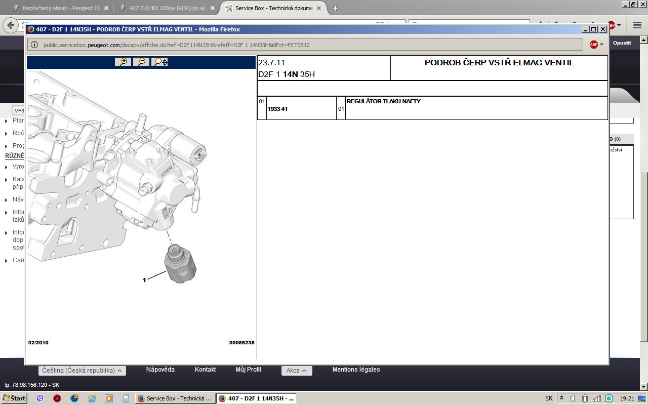

Mirastr Odesláno 1. květen 2017 Autor Odesláno 1. květen 2017 (upraveno) Já vím jak vypadá VT čerpadlo i že regulátor tlaku je dole na závit a regulátor dodávky je na hoře na dva imbusy, ale nejsem si jist jejich čísly pro moje auto mám je v laku a po oškrabání barvy žádné číslo:( Jinak jsem v PP 2000 smazal chyby a vyrazil s PC. Za 10 km jsem tomu mohl trošku nandat a objevilo se pouze zkrat na elmag. ventilu chladícího okruhu a ta zmínka o turbu. Vysoký ani nízký tlak paliva se nestihl objevit. A to mi výkon klesl, takže tomu jistě vadí to turbo. Elmag. chladícího okruhu to totiž zapsalo okamžitě po startu a to to výkon mělo v pořádku. Uvidím zítra objednám. Jinak stále bych prosil o ta čísla ze servis boxu dle mého vin. Díky Míra. nebo že by 193341 ? čekal jsem že číslo začíná X39.......... Upraveno 1. květen 2017 uživatelem Mirastr Citovat
Mirastr Odesláno 1. květen 2017 Autor Odesláno 1. květen 2017 Jo tak číslo193341 je opravdu regulátor tlaku.. Děkuji a číslo regulátoru dodávky resp číslo snímače tlaku ??? Díky Míra Citovat
ozzy56 Odesláno 1. květen 2017 Odesláno 1. květen 2017 regulátor tlaku nafty OEM 193341 (podle tvého VIN) je to ten zespod na čerpadle ten druhý je součástí čerpadla, nemá svoje číslo Citovat
Mirastr Odesláno 1. květen 2017 Autor Odesláno 1. květen 2017 (upraveno) A tak to je vyčerpávající odpověď.Pravděpodobně se tedy neničí... ) Zítra se pokusím změřit přepady objednám ventil turba a uvidím co dál. Regulátor tlaku paliva jsem našel za cca 2400 tak ho koupím taky. Díky moc Míra. jinak ten druhý co "nemá číslo" má číslo X39-800-300-018Z Upraveno 1. květen 2017 uživatelem Mirastr Citovat
