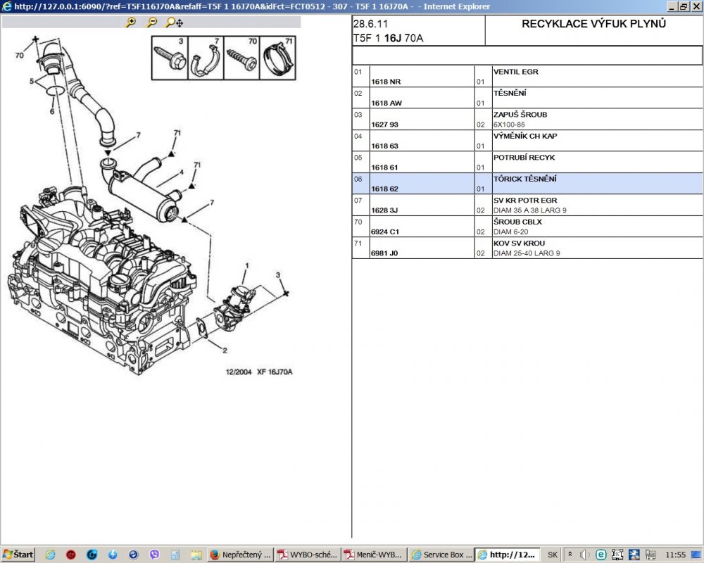

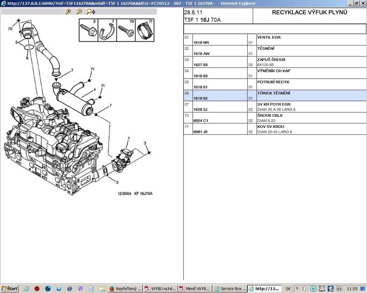

Mosquito007 Odesláno 13. duben 2017 Autor Odesláno 13. duben 2017 Neměl by prosím někdo obrázek sacího potrubí s umístěním EGR ventilu.Nevím,kde hledat.Motor 1,6 hdi/66kw bez Fap.Díky moc za pomoc. Citovat
kacaba12 Odesláno 13. duben 2017 Odesláno 13. duben 2017 snímač tlaku paliva na liště railu, nebo kabely k čidlu. Citovat
HonzaC2 Odesláno 13. duben 2017 Odesláno 13. duben 2017 Ja bych jako prvni zkusil vlozit mezi EGR a blok kus plechu, ktery by zamezil zpetnemu vedeni vyfukovych plynu. Proste jen na zkousku, jestli to taky po zahrati bude skubat. Za hodinku to musi mit mechanik hotove. Podle vysledku bych postupoval dale. Citovat
Mosquito007 Odesláno 20. duben 2017 Autor Odesláno 20. duben 2017 Ahoj díky všem za pomoc.Nakonec jsme odpojili egr ventil a s největší pravděpodobností je v tahu.Najel jsem asi 500km bez známek jakéhokoliv cuknutí.Ještě nêjakou dobu potestujem a pak ho vyměníme.Než začnu hledat nemá někdo typ kde sehnat novej co nejlacinější,ale funkční(vyzkoušeného výrobce)?Našel jsem tohle: http://www.pm-autodily.cz/307-0800--10/egr-ventil-peugeot-307---16-hdi--16-hdi-110-9660276280-va-700414-5s6q9d475ad-6nu010171091/ Nemáte ho někdo vyzkoušenej.Popř. nějakej tip.Nechce se mi už moc experimentovat .Dík Robert Citovat
