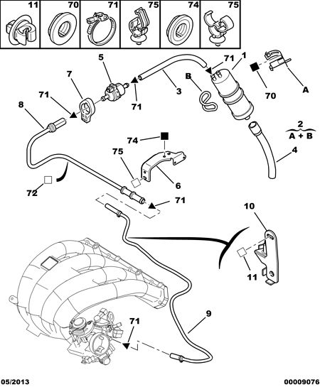

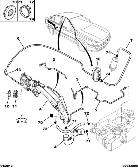

krtek 2 Odesláno 5. únor 2017 Odesláno 5. únor 2017 (upraveno) ventil odskusas mimo auta pripojis priamo na 12 volt zopnes(otvori) ,vypnes(zatvori) ,vypada to ze najskor je ok nevravim isto ale podla mna by mohlo byt odvzdusnenie ta komora co ukazuje pismeno A alebo by to mohol byt uhlikovy filter pri tom ventile lebo filter ma 3 vyvody,jeden ide od nadrze druhy ide na ventil a treti je vyvedeny do atmosfery v blatniku tusim ked sa dobre pametam tie hadicky su na riadene odvzdusnenie ,cize cez ten ventil podla SB aj SB uvadza hadicku cislo 4 ako POTRUBÍ PROPOJ NÁDRŽE S ATMOSF Upraveno 5. únor 2017 uživatelem krtek 2 Citovat
Radek Hurvajz Odesláno 5. únor 2017 Autor Odesláno 5. únor 2017 No na to jsem v SB už koukal a není mi jasný proč není znazorněný kde je připojená hadička od nadrže k tomu uhlikovýmu filtru, Pokud je to nahoře na ten volnej konec tak nejspiš zamrzla nebo se nějak ucpala ta hadička č.4, tak to budu muset pod blatník a kouknout na to. Citovat
krtek 2 Odesláno 5. únor 2017 Odesláno 5. únor 2017 ano hadicka 7 je napojena hore na ten volny koniec filtra na druhom obrazku co si pametam tak koko krat som to rozobral ,tak medzi blatnikom a prahom (pod filtrom) bolo vzdy kopa hliny a akurat do tych miest je vyvedena ta hadicka cislo 4 Citovat

krtek 2 Odesláno 5. únor 2017 Odesláno 5. únor 2017 (upraveno) nz, ,pozres uvidis v tych miestach usti odvodnenie ktore zacina v dutine kde je kabinovy filter a potom tym spodkom to vyteka a zbieraju sa tam necistoty ,niekde to zabite bude urcite len to treba najst nasiel som este videjko ako to ma prisavat cez ten uhlik filter takze ak spodna hadicka bude ok tak teoreticky moze byt ucpany filter vo vnutri a preto to taha podtlak z nadrze Upraveno 5. únor 2017 uživatelem krtek 2 Citovat
