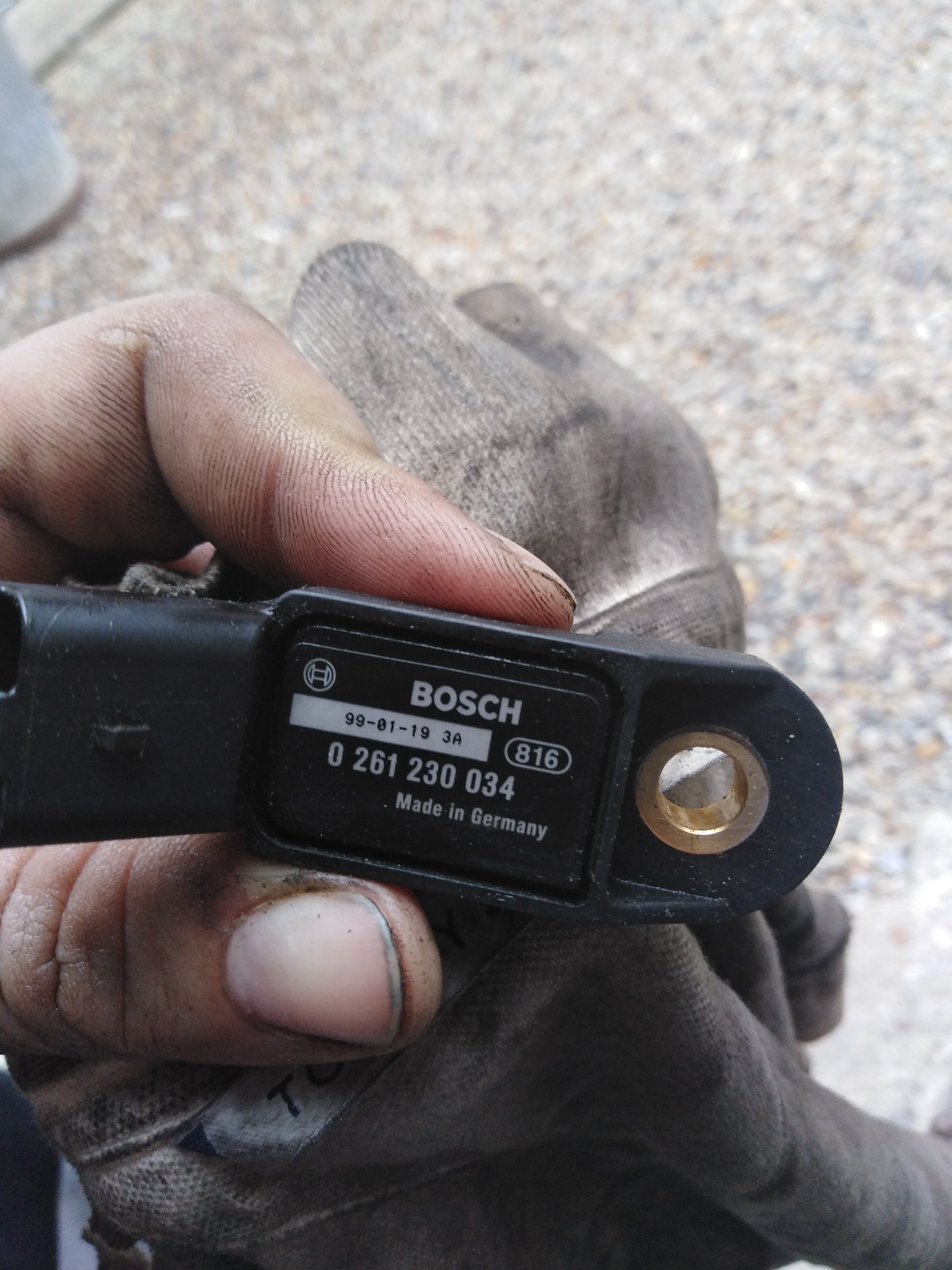

JeanJaquesKubi Odesláno 29. březen 2019 Autor Odesláno 29. březen 2019 Kde prosím seženu tento MAP senzor? Na druhém sání mám trochu jiný s jinak tvarovaným konektorem, tak jsem tento jen vypral čističem klapek a namontoval zpět Citovat
Ferry Odesláno 2. duben 2019 Odesláno 2. duben 2019 Bud delphi https://autodilos.cz/senzor-tlaku-saciho-potrubi-delphi-ps10129 nebo ten bosch https://autodilos.cz/senzor-tlaku-saciho-potrubi-bosch-0261230057 Citovat
JeanJaquesKubi Odesláno 2. duben 2019 Autor Odesláno 2. duben 2019 Aha, takže směrodatný bylo označení 816 a ne ta hromada čísel kolem Děkuju Citovat
