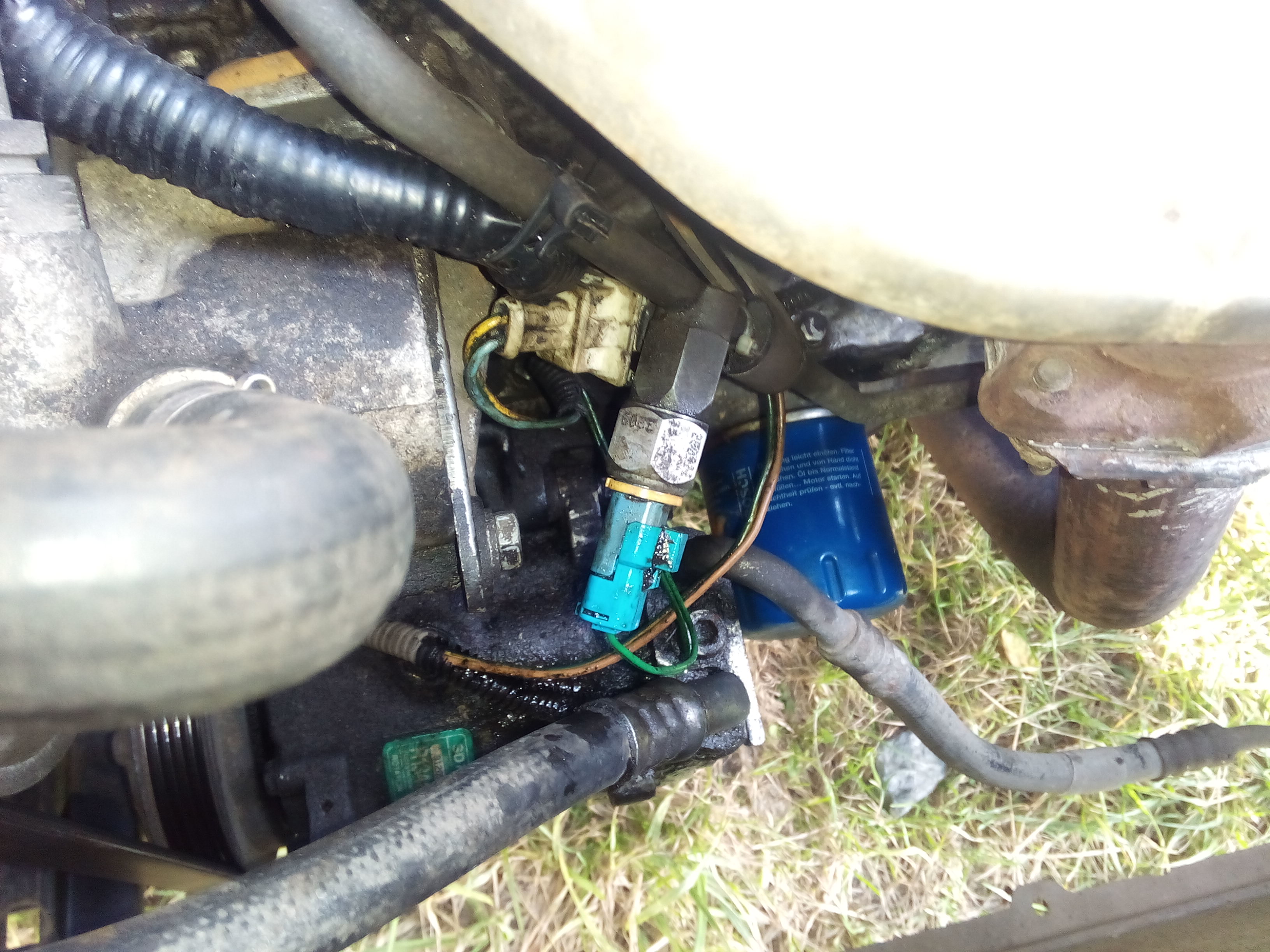

Lukáš R. Odesláno 24. září 2016 Autor Odesláno 24. září 2016 Odvezl jsem to k nim a vyměnili čidlo tlaku oleje z toho mého starého motoru do toho co mám teď v autě ... Ale nevím proč jím neveřim.,.. Předpokládám, že to na fotce je čidlo tlaku , konektor byl lehce vyšouplej, tak jsem ho chtěl domáčknout , ale pružil, tak jsem ho vyndal a vyteklo z čidla trochu oleje, pak už tam šlo,ale pri nastartovaném motoru samozřejmě zas lehce kapalo a konektor neslo poradne zandat, a tak předpokladam, že bude nutné opět čidlo vyměnit... pri vysunutí kontektoru z cidla se lehce zvyši otačky... Ale chci se zeptat... Byl jsem u nich , že mi blikala kontrolka mazani, od doby vymeny toho snimače už neblika, ale mam podezření , že to udělali nějak tak, aby kontrolka nesvitila a ja jim to neomlatil o hlavu, protože když jsem nastartoval a konektor vyndal, tak se kontrolka mazani nerozsvitila což mi přijde divny... Takže otazka zní , je možné aby v servisu to udelali nějak, aby se mi kontrolka mazani nerozsvitila a oni tak nemuseli resit co je s motorem? Druhá věc, při studeném motoru je z vyfuku citit benzin,kdyz jsem se vratil s autem tak uz ne.... Už toho všeho je tak akorat dost Citovat
parizov Odesláno 24. září 2016 Odesláno 24. září 2016 ... při tom utahování jím praskl blok motoru. říkají, že to neutahovali ani tak jak by to mělo bejt... Podle mého je dost důležité před montáží všechno pořádně vyčistit a hlavně závity nejlépe protáhnout. Pokud se to provede, pak se těžko něco takového stane. Citovat
