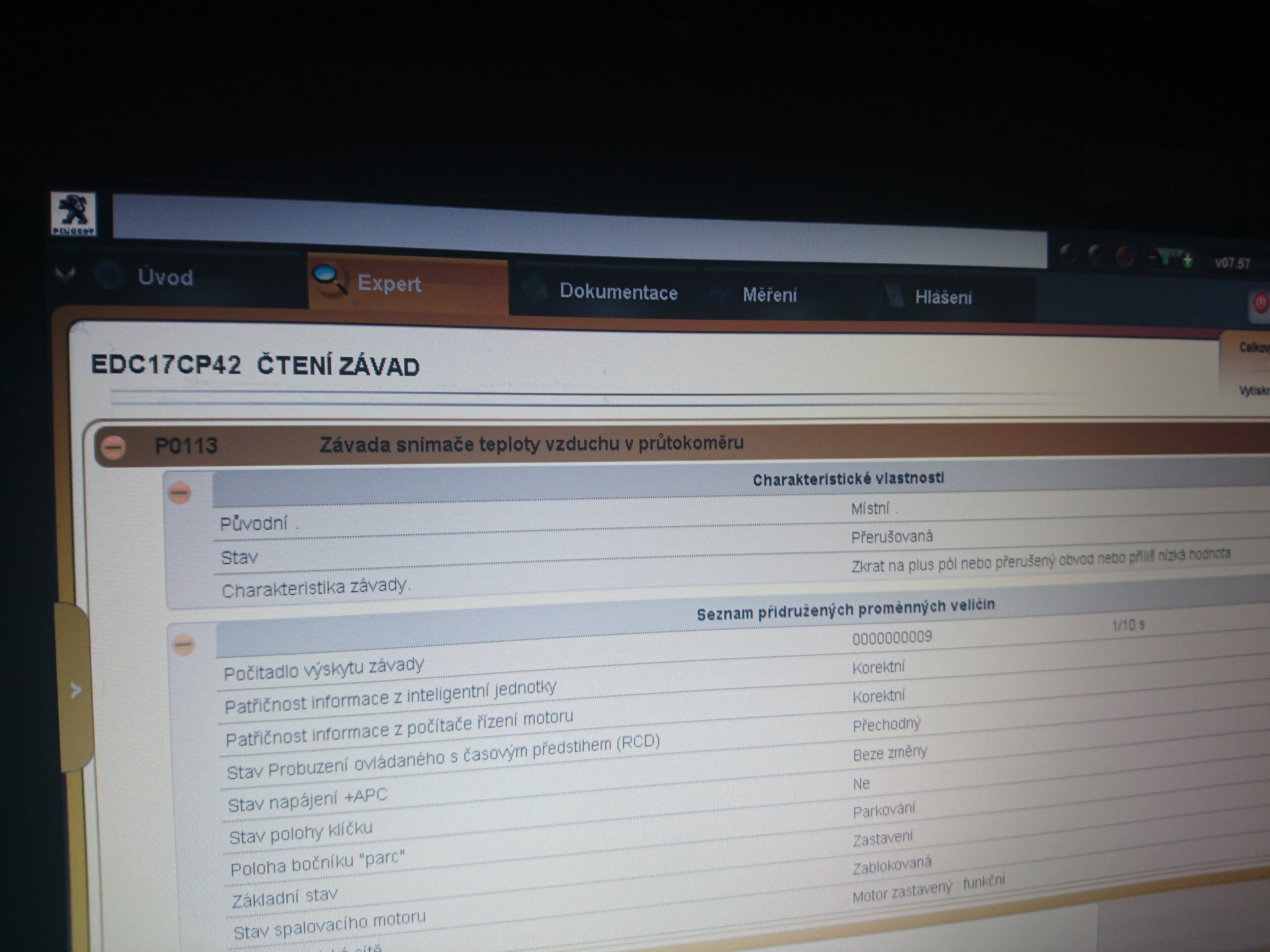

TommyC4 Odesláno 13. září 2016 Odesláno 13. září 2016 Ahojte, potrebujem help. Dolieval sa Infineum do nadrzky, ale.na riadiacke je chyba P0133, kt nejde zmazat, tym padom sa.neda zapisat doliatie Infinea. Viete mi povedat co je.to za chybu. Menil sa aj olej v automate. Teda bola aj vaha.vzduchu von s filterboxom, pred samotnou pracou sa napichlo auto a.nic mu nebolo. Dakujem za odpovede!!! Citovat
HonzaZ Odesláno 13. září 2016 Odesláno 13. září 2016 Ahoj. jelikož je snímač teploty vzduchu součástí váhy vzduchu, tak hledej tam. Zkoukni konektor, zda je správně nasazen. Citovat
loque Odesláno 14. září 2016 Odesláno 14. září 2016 Ostáva skontrolovať tú váhu vzduchu a dúfať, že sa nepoškodila... Inak prečo aktívna chyba bráni zaznamenaniu doplnenia aditíva? Citovat
TommyC4 Odesláno 14. září 2016 Autor Odesláno 14. září 2016 Ked to bude vaha, to je mi jedno, auto je v zaruke, ale serie ma to. Lebo obcas aj sklbne auto, a je to v popise tej chyby od Honzu, zaco mu chcem verejne podakovat za zistenie chyboveho kodu. Preco nepusti, to neviem. Vcera som presiel 400km a vecer tam ta chyba bola stale. Samozrejme nesla ani vymazat. Ked sa menil olej v automate, tak filterbox aj s.vahou bol von, ci to spadlo, alebo odpojil vahu (baterku odpojenu nemal na 100%, bol som pri aute cely cas) a to ju odjebalo neviem. Viem vsak to, ze som tam prisiel bez tejto chyby, lebo mal vytlacene vsetko pred robotou Citovat
TommyC4 Odesláno 14. září 2016 Autor Odesláno 14. září 2016 nie, olej v automate a aditivum robili v servise. printscreen diagu som si robil ale doma. Citovat
TommyC4 Odesláno 16. září 2016 Autor Odesláno 16. září 2016 Vymeneny prietokomer, vsetko OK, poprosim admina zamknut vlakno. Citovat
