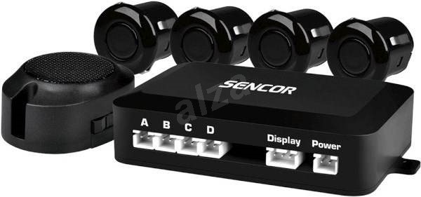

martin.holub Odesláno 2. září 2016 Odesláno 2. září 2016 Když je dáš moc nízko , budou pískat furt ... ted jsem to dělal naP 206+ a k senzorům je návod, kde je napsáno jak vysoko mají být ... Mimochodem, kolik tě stály ? já koupil tyhle a jsem spokojen, mám je i na firemních autech ( 399,- Kč ) : Sencor SCA PARK100 -27% Citovat

kveton Odesláno 2. září 2016 Autor Odesláno 2. září 2016 Mam presne ty samy z ebay za 220 kc, stejny mam i na 807 a tam fungujou dobre prave ze moc dolu je davat nechci aby nechytaly kazdy smitko Citovat

Guest onzik88 Odesláno 5. září 2016 Odesláno 5. září 2016 Zdarec, shodou okolností jsem to řešil cca 3 týdny zpátky na svým GTIčku... Senzory mám Sencor SCA Park 100, klasiku jen s reprákem. Jasně, low cost, ale fungují. Zkoušel jsem je lakovat barvou ve spreji co mám doma namíchanou do barvy auta, ale je to celkem piplačka a bohužel je to dost těžký, aby se neslepily okraje čidel s vnitřním kruhem, takže se mi trochu barvy oloupalo a tak jsem to musel domalovat jemným štětcem - zdálky to nepoznáš, jen při bližším zkoumání Co se týká montáže, tak já jsem nárazník nesundával, ale povolil jsem snad všechny šrouby co ho drží, at se s ním dá trochu hýbat. Chtělo to jen to trochu zručnosti a pevných nervů...Senzory zatím fungují v pohodě, mám je jen krátce, tak provoz ukáže. Omlouvám se za kvalitu fotek, foceno mobilem, ale snad pro představu stačí Citovat
