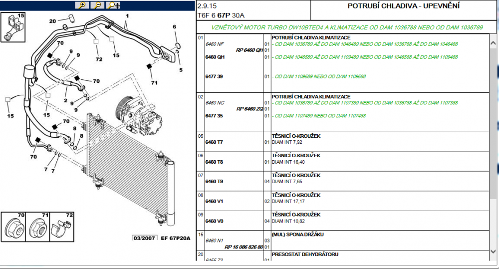

nejde mi klimatizace a v servisu mi zjistili netěsné potrubí. Tuto závadu mi neopravili, protože náhradní díl 6460NY se již nevyrábí. Chtěl bych poprosit o radu, zda se dá toto potrubí nahradit z novější verze po facelitu, která má číslo tohoto dílu 6460QH? Jedná se o P307SW HDI-100KW rv. 2004.
