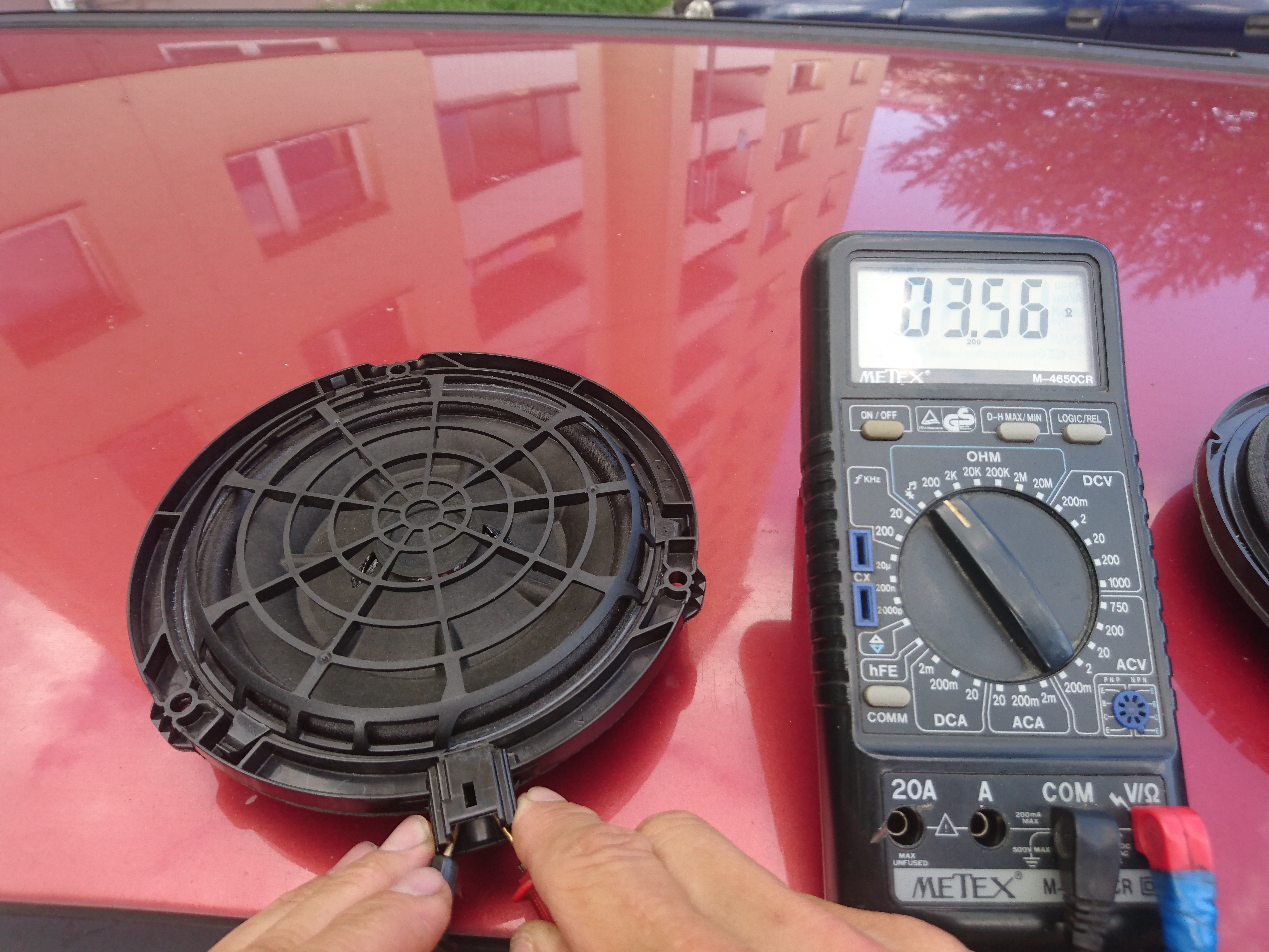

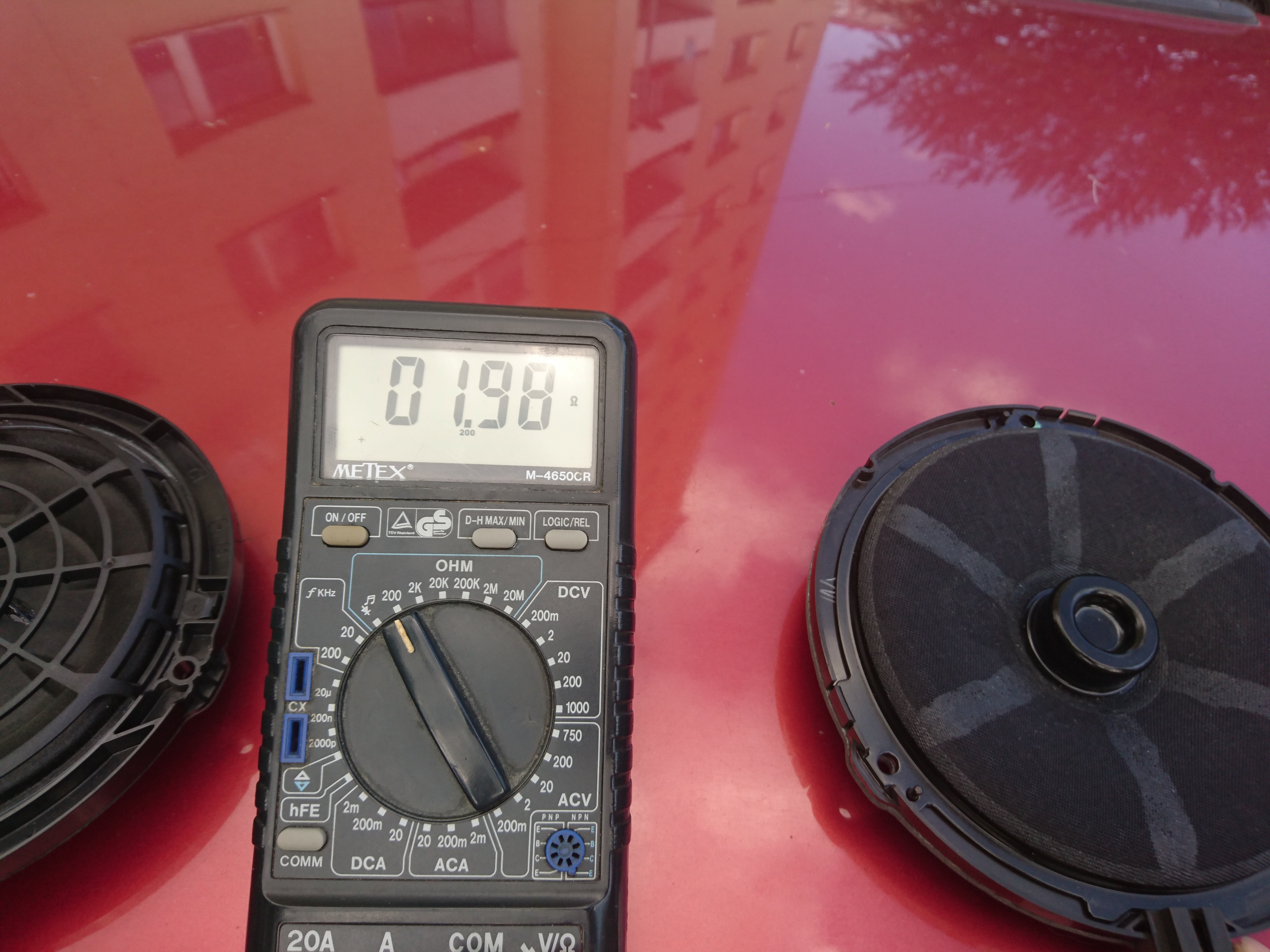

TommyC4 Odesláno 9. srpen 2016 Autor Odesláno 9. srpen 2016 Povodny ma 3,56ohm - teda 4ohm JBL ma 1,98ohm - teda 2ohm Velmi zjednodusene povedane je 2x vykonnejsi Citovat
loque Odesláno 9. srpen 2016 Odesláno 9. srpen 2016 Tož by to určite chcelo zaradiť do cesty výhybku, aby sa to impedančne prispôsobilo. Keď má repro nižšiu impedanciu tak je predpoklad že bude "viac hrať" nakoľko zosilňovač dokáže dodať väčší výkon, ale je to za cenu rizika odpálenia výstupného zosilňovača. Hlavne ak sú výškové repro ešte zapojené paralelne k tomu. Citovat
TommyC4 Odesláno 9. srpen 2016 Autor Odesláno 9. srpen 2016 Vysky urcite cez vyhybky, ale radiu sa nema co stat. Je poprdeli chranene, na firemnom GT ked pridrbem a je horuce tak radio napise, hlasitost bude znizena, kvoli teplote. Cize radio ma dobre integrace co ho chrania. Neviem si predstavit, co by som musel robit aby odjebalo radio, asi ist kuriac a vypekat na 30 aby sa cosi stalo, btw Wip nav ma aktivny chladic, cize ad 2 zase sa nebojim. Citovat
loque Odesláno 9. srpen 2016 Odesláno 9. srpen 2016 (upraveno) Viem že v tom rádiu je aktívne chladenie, počuť ho keď nejde motor Ako to nepochybujem že výstup je chránený, to je v dnešnej dobe štandard,ale výhybku by si to aj tak zaslúžilo, takto idú výšky zbytočne do stredobasov, kde sa stratia = zbytočné zaťaženie stredobasov frekvenciami ktoré nezahrajú... Použiť by sa dalo aj niečo takéto hadam: http://s.aliexpress.com/EFzYFb67 Upraveno 9. srpen 2016 uživatelem loque Citovat
