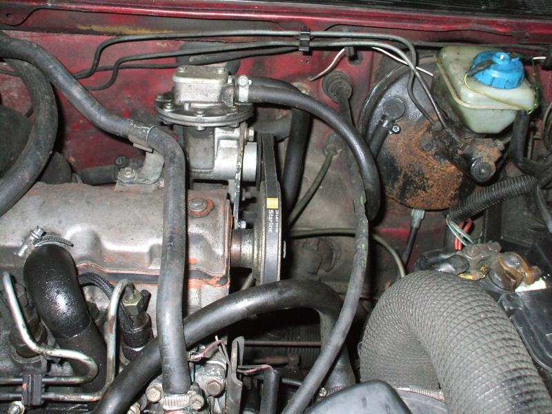

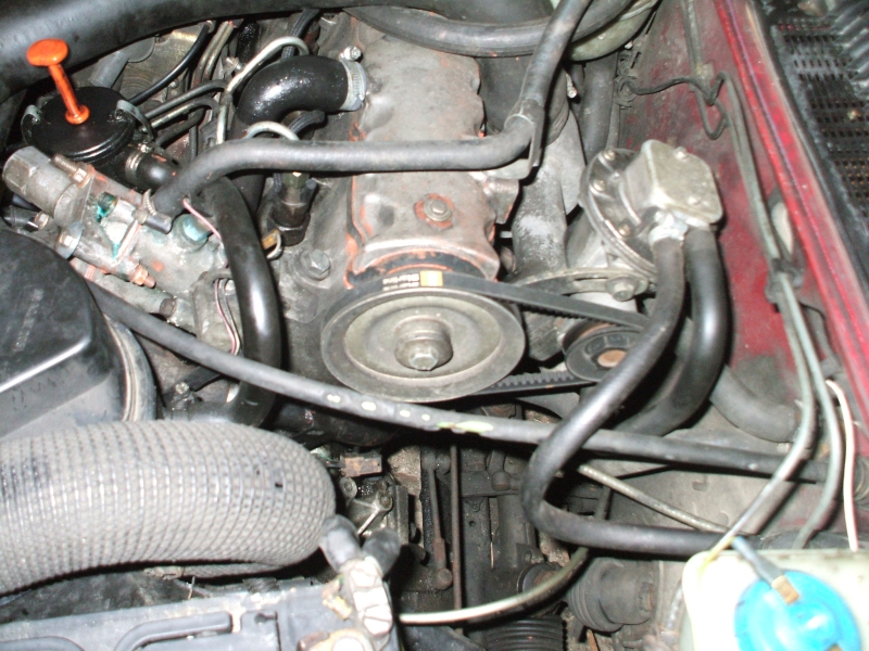

azni Odesláno 1. srpen 2016 Autor Odesláno 1. srpen 2016 nemam to jak vyfotit ale vyveva je bokem, na napinacim drzacku, pohanena klinackem... neco takoveho : Citovat

OK406 Odesláno 1. srpen 2016 Odesláno 1. srpen 2016 Nebude se jednat o tento typ vývěvy co psal oddie: Citovat
azni Odesláno 1. srpen 2016 Autor Odesláno 1. srpen 2016 Před hodinou, OK406 napsal: Nebude se jednat o tento typ vývěvy co psal oddie: Ne, je to ta v obrazku co jsem vlozil vyse. Citovat
azni Odesláno 1. srpen 2016 Autor Odesláno 1. srpen 2016 před 1 hodinou, oddie napsal: Jo, už jsem to našel, trochu jiný typ: https://bartebben.de/map/citroen-c25-2.5d-2.5td-unterdruckpumpe-zie.456516.html S touhle teda zkušenosti nemám. Ale měl by místo ní jít dát ten Pierburg, kdyžtak. Myslis ten ZIE.456516 ? Ale aby pak pasovalo uchyceni, napinani, reminek atd... Citovat
