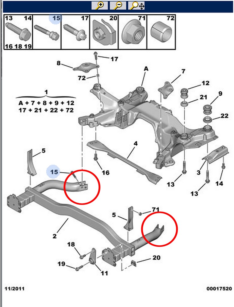

Pukaním sa prejavuje homokinetický kĺb, no ak by to bolo predsa len pukanie pomocného rámu tak skús doťiahnuť skrutky upevnenia toho rámu, označené č.15.

Ďakujem za radu ale nemal by homokinetak pukat keď mám vytocene kolesá A idem? Lebo mne to puka keď stojím na mieste A otacam volantom A keď brzdím ....Pri tom otacani na mieste je to strašný zvuk ako keby bolo v čape rozpadnuté lozisko ale capy sú nové A brzdím tak to tak jemnejšie praská ako keby som lámal hliník. ..
