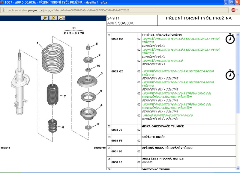

aslv Odesláno 23. červen 2016 Odesláno 23. červen 2016 Caute,menil som manzelke sam na 1007cke predne pruziny a loziska po nahodeni na auto vsetko OK ale po cca 200km zacalo pri otacni volantom trhat pruzinou (brnivy zvuk) na oboch stranach.Zlozene to bolo presne podla toho ako som to rozobral,ulozenie dole na tlmic zapadnute ako ma a v karoserii hore to je tiez na pohlad osadene dobre lebo tam su na salke tie stuple ktore sa nedaju ani inac zatocit.Nemate niekto nejaku radu co to moze sposobovat.Ked ma niekto moznost dat obrazok ako to ma vyzerat original zlozene lebo to mozno niekto zle zlozil predomnou ked menil tlmice.Dakujem za pomoc. Citovat
OK406 Odesláno 23. červen 2016 Odesláno 23. červen 2016 (upraveno) To vypadá na horní uložení tlumičů. Toto je v servis boxu: Upraveno 23. červen 2016 uživatelem OK406 Citovat
aslv Odesláno 24. červen 2016 Autor Odesláno 24. červen 2016 Dakujem pekne za obrazok. Teraz som si potvrdil ze zlozene to je dobre, nebol som si isty ci medzi miskovu oporu a pruzinu nepatri ese to ulozenie na pruzinu ako je na tlmici.Tak teraz neviem kde je chyba. Citovat

soundlovers Odesláno 8. červenec 2016 Odesláno 8. červenec 2016 V 23. 6. 2016 at 22:45, OK406 napsal: Toto je v servis boxu: jak poznat která strana pruziny patří nahoru a která dolů?? partner 97 značku na pruzine jiz nenajdu...jedna strana více sedí do misky tlumiče druhá strana méně...diky moc Citovat
