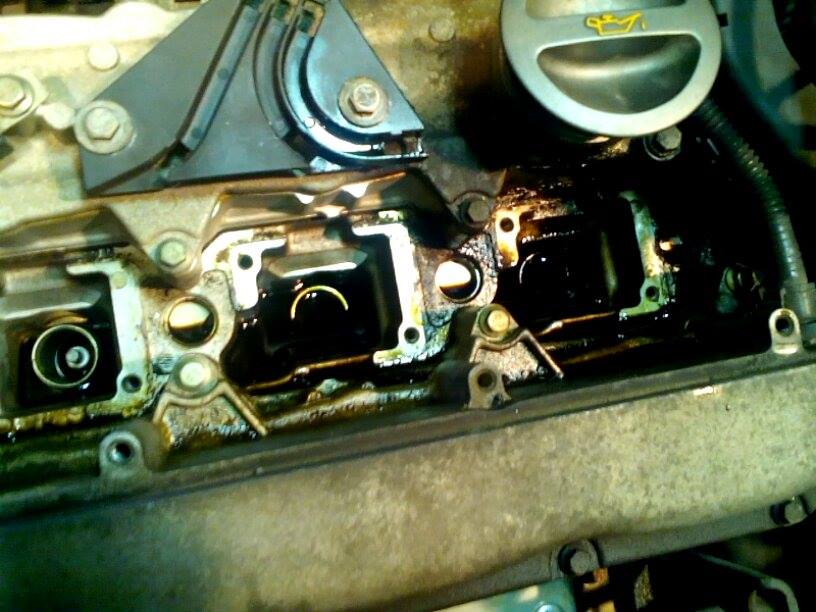

222johny222 Odesláno 29. únor 2016 Autor Odesláno 29. únor 2016 Ještě jedna věc,když jsem se chystal měnit svíčky,tak na mě vybaflo toto. Co to může způsobovat? Netěsné víčko nebo ventilová víka? Citovat
222johny222 Odesláno 29. únor 2016 Autor Odesláno 29. únor 2016 (upraveno) jojo mám . jinak těsnění na ventilový výka nedělají? Co jsem se díval v Kelly nebo autorozvody,tak je tam akorát v nabídce černej silikon na motory. Upraveno 29. únor 2016 uživatelem 222johny222 Citovat

rootsky Odesláno 2. březen 2016 Odesláno 2. březen 2016 Když budeš u těch vík, tak kontrola+vyčistit odvětrávání... Citovat

222johny222 Odesláno 2. březen 2016 Autor Odesláno 2. březen 2016 Díky kluci za rady Kde najdu u ty V6 odvětrávání? Máte nějaký obrázek ze service boxu? Citovat
