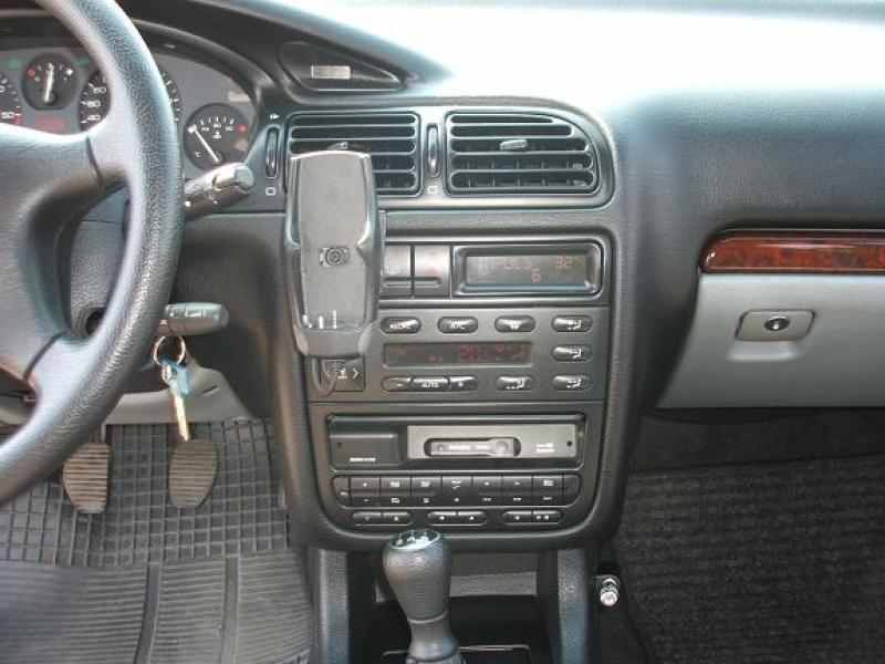

P607Olda Odesláno 29. prosinec 2015 Odesláno 29. prosinec 2015 (upraveno) Z různých webů: Zündung einschalten und innerhalb von 5 Sekunden die A/C-Taste und die Defrostertaste für die Windschutzscheibe (zapalování a v 5 sek a/c a rozmraz čelního skla)Wciskamy 2 przyciski naraz na panelu klimatyzacji (obieg wewnętrzny i a/c), a następnie włączamy zapłon. (stiskneme 2 tlačítka (vnitřní oběh a a/c) a pak zapalováníA/C i nawiew + włączony Zapłon. wyłączyłem zapłon i włączyłem i działa się przestawiło (a/c a ventilace + zapntué zapalování. Funguje, nastavilo se)A/C + SZYBA PRZEDNIA - zaraz po włączeniu zapłonu KLIK (oba guziki równocześnie) jak zmiana programu na pilocie TV (przytrzymanie ich nic nie dało) (a/c a přední sklo - hned po zapnutí zapalování) V příspěvcích se mluví o D8 a D9, ale fotky není možné stáhnout. Ani ty jsi tady nezveřejnil fotku, jaký vlastně panel klimatizace máš. Máš tento panel? Fotka je z našeho prodaného, r.v. 99 Upraveno 29. prosinec 2015 uživatelem P607Olda Citovat
Dave_k Odesláno 29. prosinec 2015 Odesláno 29. prosinec 2015 Tenhle nemá. Má new model, tudíž jinej panel klimy. Citovat
