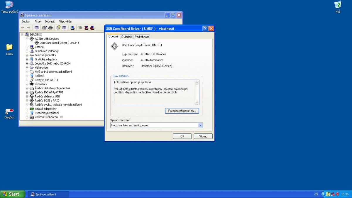

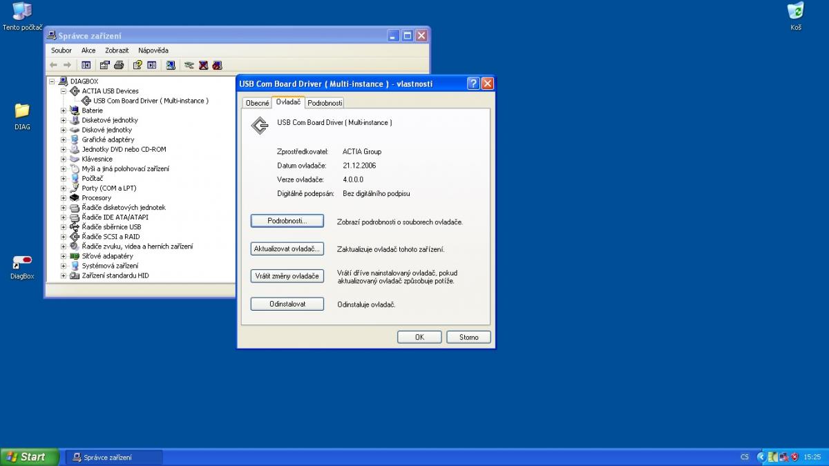

John Odesláno 24. září 2015 Odesláno 24. září 2015 (upraveno) Zeptam se ovladač na kabel máš nainstalovaný správně.. ACTIA v správci zařízení musíš mít správně. Tohle by jsi měl vidět.. jedno nebo druhý. Jedná se o starší a novější verzi ovladače pro kabl. Jinak na toto zde máme přímo vlákno ohledně porad atd.. možná to pak moderátor přesune kam to patří... Upraveno 24. září 2015 uživatelem John Citovat

stenlynemec Odesláno 25. září 2015 Autor Odesláno 25. září 2015 ovladace jsou ok prochazim vsecky mozne tipy a stale se nedari diag zprovoznit a to jsem koupil jeste jednu b a je to stejne.. .dekuju za kazdou radu Citovat
