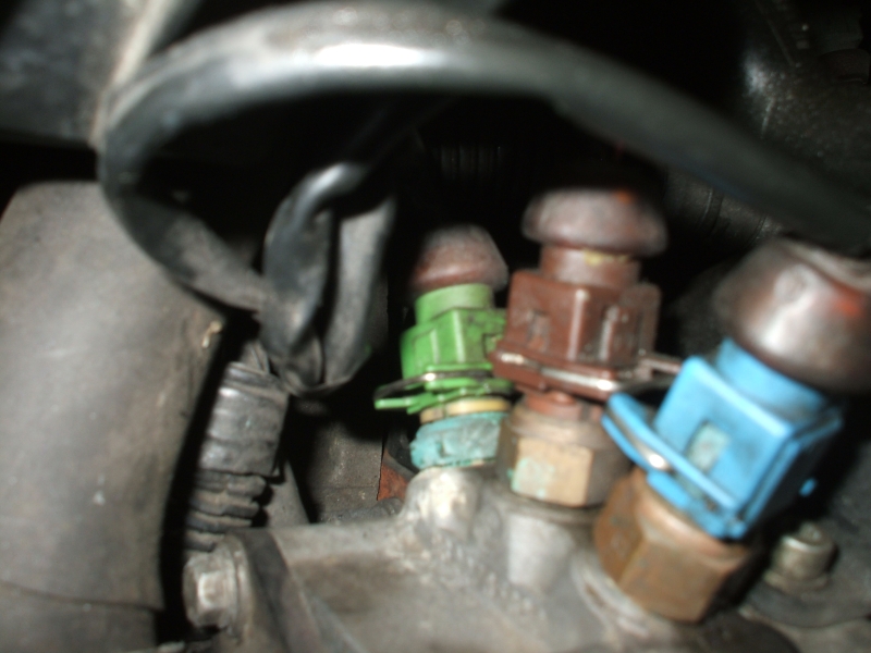

krtek 2 Odesláno 1. září 2015 Odesláno 1. září 2015 (upraveno) sak odpoj konektor cidla teploty tusim hnede a sahary by mali bezat naplno tym by slo tie sahary overit Upraveno 1. září 2015 uživatelem krtek 2 Citovat
punkac Odesláno 1. září 2015 Odesláno 1. září 2015 Ano po odpojení hnědého konektoru se sahary asi na dvě vteřiny roztočí na pomalý chod a pak se přepnou na rychlý chod Citovat
OK406 Odesláno 1. září 2015 Autor Odesláno 1. září 2015 Díky, zkusím odpojit hnědý konektor a uvidím, co to udělá. Citovat

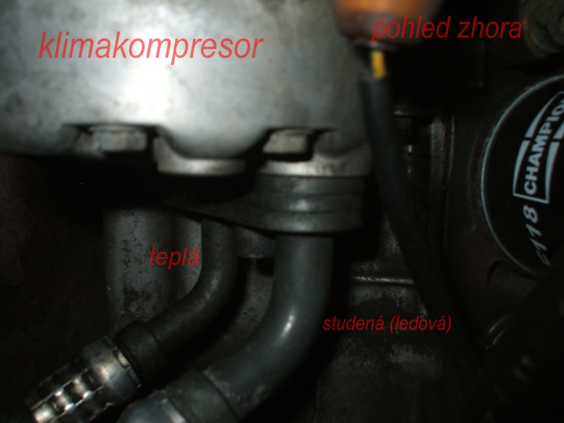

OK406 Odesláno 1. září 2015 Autor Odesláno 1. září 2015 (upraveno) Odpojil jsem hnědý konektor a přesně, jak napsali krtek 2 a punkac. Vrtule se chvilinku točily na první stupeň a pak se roztočily na druhý stupeň a to byl hukot! Z toho plyne, že relátka + ventilátory jsou v pořádku. Je to tak? Dnes jsme jel s 406 (34 st. Celsia) a zapnul jsme klimatizaci (AUTO). Bohužel, foukal pouze vlažný vzduch. Po vypnutí klimatizace a zapnutí obyč. větrání, tak to bylo stejné. Zapnul jsme znovu klimu, zastavil a sáhl si na trubku (horní viz příloha popis, jak by to mělo být při funkčnosti klimatizace), tak ta byla studená, ale ne ledová, jak by měla správně být. Teplotu mám nastavenou na 22 st. Celsia. Pokud přepnu na 14 st. Celsia, tak se nic neděje, pouze je slyšet z průduchu změna rychlosti foukání. Pokud dám na 30 st. Celsia, tak to topí bez problémů. Zdá se mi, že pokud zastavím a mám zapnutou klimatizaci, tak se horní trubka od klimakompresoru trošinku ochladí = nemá stejnou teplotu, jako spodní trubka. Upraveno 1. září 2015 uživatelem OK406 Citovat

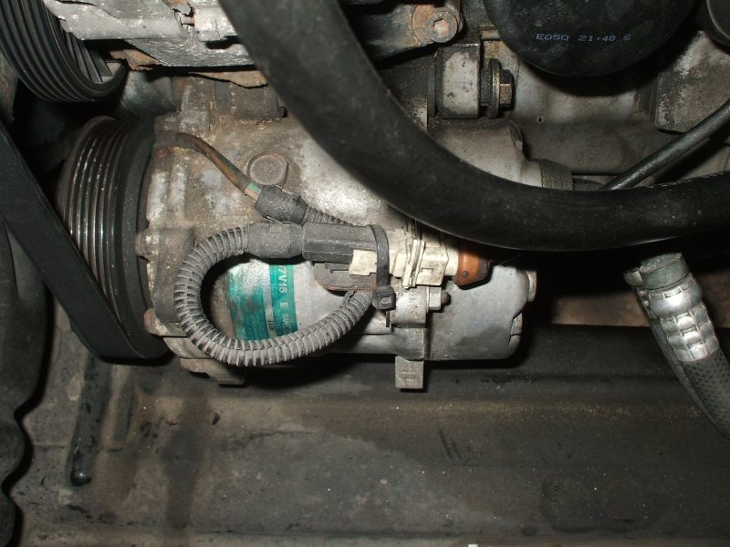

sowwwa Odesláno 2. září 2015 Odesláno 2. září 2015 Jestli se hřídel kompresoru točí (to poznáš podle matičky uprostřed) a kompresor nedává tlak, je to téměř jednoznačně tím ventilem, co jsem tu psal minule. Nemá smysl hledat závadu jinde ani kupovat nový kompresor. Citovat

ferinko2 Odesláno 2. září 2015 Odesláno 2. září 2015 ......sowwwa myslel ventil regulátora tlaku na kompresore,nie expanzný ventil.... Citovat

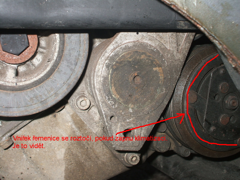

OK406 Odesláno 2. září 2015 Autor Odesláno 2. září 2015 (upraveno) sowwwa, prosím tě, to v garáži asi neudělám. Musí se odsát médium i olej. Ventil se dá koupit? Ten tedy vytváří tlak pro médium. Je to tak? Pokud myslíš hřídel = prostředek řemenice viz fotka (použil jsme starší fotku-napínací kladka je nová), tak ten se roztočí a napínací kladka se troškou pohne, ale pouze při zapnutí. Je slyšet cvaknutí v kompresoru. Upraveno 2. září 2015 uživatelem OK406 Citovat

sowwwa Odesláno 3. září 2015 Odesláno 3. září 2015 Je to ventil, který reguluje tlak v "klikové skříni" kompresoru a tím mění zdvih pístů (jsou připevněné k naklápěcí desce) od 0 po maximum. Princip není úplně podstatný, jestli si dobře pamatuju, má udržovat konstantní teplotu média na sání kompresoru. Většina starších klimakompresorů nic takového nemá, regulace je jen "on/off" podle termostatu na výměníku, 7V16 je vyjímka. Není problém udělat to v garáži, jen musí někdo předem odsát médium a pak to zase naplnit. Olej se leje do kompresoru tím šroubem na boku (při vypuštěném okruhu samozřejmě). Ventil se dá koupit, dej vyhledat "regulacni ventil 7v16". Citovat
