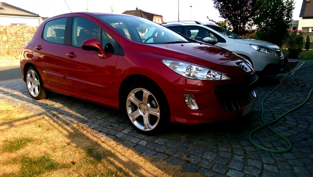

Merlin_cze Odesláno 14. srpen 2015 Autor Odesláno 14. srpen 2015 jedna rychlá fotka telefonem Citovat
JJEENNDDAA Odesláno 21. srpen 2015 Odesláno 21. srpen 2015 Krásné, ale utopené. Nevím jestli jsou francouzi slepí nebo co, ale věčně jsou na autech utopená kola... Citovat
