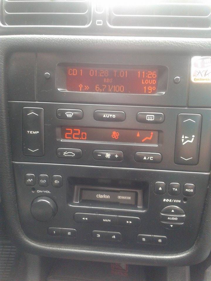

Ahojte všetci pár dní dozadu som si kúpil 406 sedan 2.0hdi 80kw 2000rv. na aute sa mi nezdá turbo v poriadku v podstate neviem či tak má íst alebo nie kedze som sa doteraz vozil na 406 1.8 16v 81kw takže mám dvoch maznákou :)  nemám s turbom skúsenosti turbo zabera od 2000ot pri 2500 ako keby prestalo tahat a od 3000 opiera do sedačky mate niekto skusenosti ? Inak som zatial s kupou spokojný na aute sú nove brzdy čapi riadenia auto je po prvom majitelovi a tiez má slušnú výbavu vsimol som si na palubnom pc stale ukazuje rovnaku priemernu spotrebu 6.7l neviem či sa to vôbec niekedy zmeni  stretli ste sa s tým niekto ? popripade niaki manual k palubnemu ? Prosím o radu hlavne ohladom toho turba pridavam aj foto dufam ze sa vam bude páčit tak ako aj mne :) ..... Dakujem

ta spotreba je asi dlhodoba tj. majitel ju asi dlho neresetoval preto sa nemeni :) podrz tlacidlo na konci packy stieracov a spotreba sa zresetuje a potom budes vidiet aku budes mat ty :)
palubak som resetol spotreba zatial 5.8l spokojnosť :) a otázočka ma to landasondu ? mam deraví pletenec chcem ho dat menit som na to pozeral landa nikde a v dokladoch od auta je písane ze je to bez kat a pritom tam je trosku mi to nejde do hlavy
