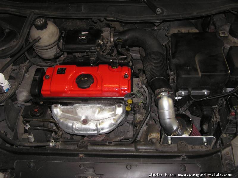

Dundee Odesláno 29. duben 2007 Sdílet Odesláno 29. duben 2007 Vypadá to dobře Napatlat motor něčim, aby slezl oxid hliníku, to bude těžký, asi tě to rozebírání a leštění nemine. Pak by to ale chtělo teplotně odolnej bezbarvej lak, abys ten motor neleštil každý tři měsíce. Mám to vyzkoušený bez laku a fakt děs. Nejdřív se s tim morduješ a po třech měsících bys mohl znova...:grr EDIT: Aby nemusel každej klikat na tvůj profil, dám to s dovolením sem [upravil dne 29/4/2007 Dundee] Citovat Odkaz ke komentáři Sdílet na ostatní stránky More sharing options...

silver849 Odesláno 20. květen 2007 Sdílet Odesláno 20. květen 2007 Chcel by som si prefarbit plastovy kryt na motore.Nemate stym niekdo skusenosti.Chcem to trocha ozivit. Citovat Odkaz ke komentáři Sdílet na ostatní stránky More sharing options...
Ladis Odesláno 21. květen 2007 Sdílet Odesláno 21. květen 2007 Doporučuju komaxit. Před stříkáním nechat otryskat a odmastit na nechat nakomaxitovat. Otryskání je lepší keramikou, abrazivní materiály více zdrsní povrch, broky utlučou hladké plošky, barva se míň váže. Ještě ale před tím je potřeba dát pozor na kapsy které jsou nepřístupné u vík novějších motorů. Musí se zacpat před triskáním. Zachytí se v něm abrazivum a nejde z tama ven, olej by to pak vyplavil. Barvu komaxitu podle libosti a vypadá to luxusně. [upravil dne 21.5.2007 Ladis] Citovat Odkaz ke komentáři Sdílet na ostatní stránky More sharing options...
