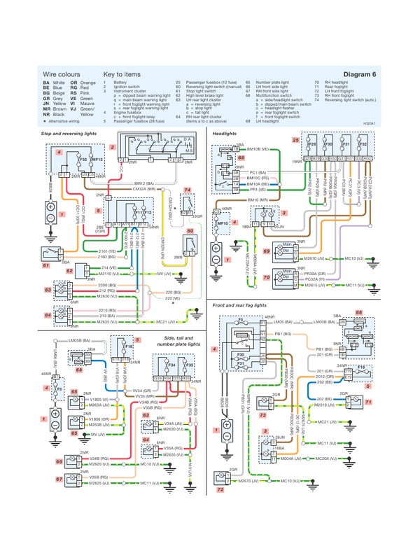

P607Olda Odesláno 21. březen 2015 Odesláno 21. březen 2015 Nepíšeš rok výroby, což je u 206 dost podstatné. Schema: Citovat
