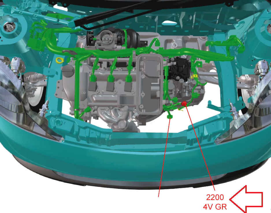

geos Odesláno 20. prosinec 2014 Odesláno 20. prosinec 2014 Ahoj, chtěl bych se zeptat, kam by jste v motoru u C1 (identické jako 107, Aygo) nejlépe připojili napájení DRL (denních) světel na + po spínací skříňce. Myslel jsem buď přímo do pojistek v motoru na pojistku 7, ale zde nevím jak se dostat na "střeva" pojistkové skříně (po okouknutí myslím ,že je nutné vytáhnout baterii, pak povolit šrouby, asi 3 co drží tu skříň a pak možná půjde)..... Nebo na spínač zpátečky, ale ten zas v tom malým motoru nevidím, nebo spíš si nejsem jistý jestli je to ten co vidím hned za chladičem kousek od spojky. Měl byste někdo tip? A nejlépe i s popisem či obrázkem? Děkuji Leoš Citovat
Havlicek.Lukas Odesláno 20. prosinec 2014 Odesláno 20. prosinec 2014 (upraveno) do pojistkovky se asi jinac nedostanes jj mohl by to byt spinac zpatecky skusil bych pojistku F2 - denni svetla otazka co si pod tim predstavit Upraveno 20. prosinec 2014 uživatelem Havlicek.Lukas Citovat
geos Odesláno 20. prosinec 2014 Autor Odesláno 20. prosinec 2014 Díky za schéma, šipka označuje onen spínač předpokládám Člověk si je hned jistější. O pozici F2 jsem taky přemýšlel, ale jelikož auto nemá mlhy ani DRL tak by měla fungovat asi přímo pouze na světla a to si pak nejsem jistý, zda v ní není napětí až poté co zapnu světla... U té zpátečky to sem si jistý, že tam je hned po klíčku. Citovat
Havlicek.Lukas Odesláno 20. prosinec 2014 Odesláno 20. prosinec 2014 ono novejsi modely ktere meli svetla uz standartne to stejne mely resene pres rozpinaci rele a special pojistkovku v podbehu ale koukam ze ta pojistka F2 je trvale pod napetim - pote to je resene rozpinacim rele pres kostru Citovat
