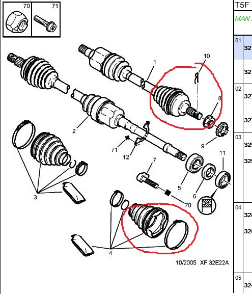

tomikzlesa Odesláno 12. listopad 2014 Odesláno 12. listopad 2014 Ahoj, ze dne na den začalo v předu něco hučet, dělá to i s vypnutým motorem, jde to jakoby od pravé strany a v pedálech je i lehce cítít vibrace... Jen při jízdě, motor je stále krásně tichý Asi nebude náhoda že jsem zjistil že mi na právém kole praskla svorka co drží tu gumu na ložisku přímo u kola a vazelínka krásně zaprasila celé kolo, je možný že ten zvuk je způsobenej tímhle a mám si jet rovnou nechat vyměnit ložisko ? Citovat
Tony Stark Odesláno 12. listopad 2014 Odesláno 12. listopad 2014 (upraveno) myslíš manžetu co kryje kloub na poloose že? ložisko že by bylo kryté gumou o tom nevím Upraveno 12. listopad 2014 uživatelem Tony Stark Citovat
HonzaZ Odesláno 12. listopad 2014 Odesláno 12. listopad 2014 Ahoj, podle tvého popisu to vypadá, že ti sjela prachovka homokinetického kloubu. Pokud je dole delší dobu, tak už může být načnutý ten homokineťák. Ložisko s tou prachovkou nemá nic společného. Citovat
tomikzlesa Odesláno 12. listopad 2014 Autor Odesláno 12. listopad 2014 spíš takhle :-) nejsem technický tip Citovat
Tony Stark Odesláno 12. listopad 2014 Odesláno 12. listopad 2014 jasně, takže je to manžeta co kryje homokineťák (vnější), pokud vibrace nejsou od špatně vyvážených kol či kopnutého disku, tak by to při ručním otáčení (kola ve vzduchu, vypnutý motor) mělo být slyšet jak v něm chroustá Citovat
