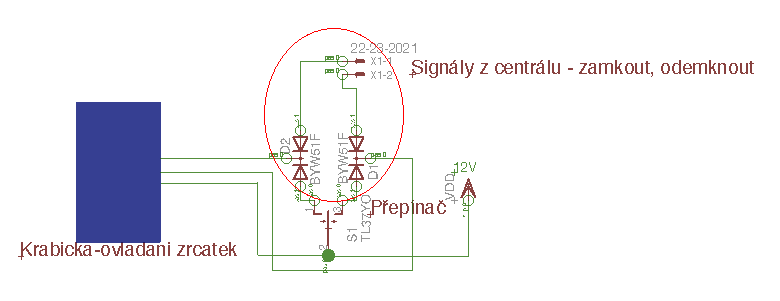

strycek2 Odesláno 16. srpen 2014 Odesláno 16. srpen 2014 čafte, tak ma napadlo, dá sa na 806 nastaviť automatické sklápanie zrkadiel po zamknutí v RJ alebo na to treba nejáky modul? Vďaka za reakcie Citovat
Havlicek.Lukas Odesláno 16. srpen 2014 Odesláno 16. srpen 2014 neda, je potreba modul ja to delal, chury721 to delal - kazdej mame vlastni verzi postnuty obrazek je churyho Citovat
strycek2 Odesláno 16. srpen 2014 Autor Odesláno 16. srpen 2014 podľa toho obrázku stačí prepojiť signál z centrálu do ovládacieho tlačítka a je to hotovo, alebo sa mýlim? Citovat
Havlicek.Lukas Odesláno 17. srpen 2014 Odesláno 17. srpen 2014 jo no skoro staci, ale pres diody aby se to nehadalo a ovladac zrcatek napojit na trvalych 12V - podle tohoto schematu sice ovladac zrcatek a zrcatka jsou aktivni porad ale kdo by pri zamcenem aute delal neco se zrcatkama ja to mam skoro podobne jen tam mam 2 rele a casovy obvod - ale zaboha ti nereknu zapojeni protoze sem ho nekde stratil a musel bych to rozebrat a nakreslit to znovu takhle ten prvni system je jednoduchej otazka zda nejsou kabely na zrcatka do dveri propojene i s elektrickyma oknama - chury tvrdi ze ne jinac cele vlakno zde Citovat
strycek2 Odesláno 18. srpen 2014 Autor Odesláno 18. srpen 2014 jj, myslel som si, že tam bude treba dotiahnuť 12V, lebo zrkátka sú cez spínačku, takže po vytiahnutí kľúča bez \"šťavy\"...každopádne dík za info, potvrdilo sa, že tak ako som to chcel spraviť to ide...chcem podobným spôsobom (viac menej rovnakým) spraviť aj automatické doťahovanie okien :-) Citovat
