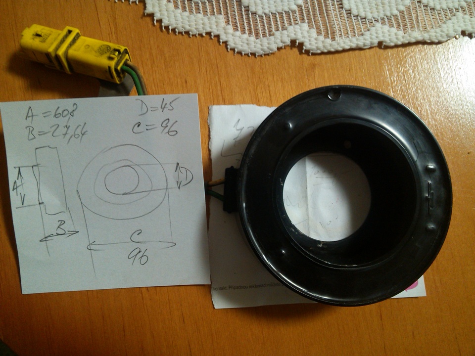

kutil1 Odesláno 16. srpen 2014 Autor Odesláno 16. srpen 2014 Nevíte někdo náhodou, jestli jde vymontovat cívka a spojka z kompresoru konkrétně u 407, pokud je kompresor na autě? Mají všechny 407 stejný kompresor? Pokud by se měnila, resp. nechala opravit cívka, vyžaduje demontáž té spojky nějaké spec. nářadí? Má někdo popis, jak na to? Pokud by byla vypuštěna náplň klimatizace, vyžaduje výměna komplet celého kompresoru nějaké spec nářadí, jde to v amatérských podmínkách? Citovat
vladosr Odesláno 16. srpen 2014 Odesláno 16. srpen 2014 ak mas dobry vyber kliesti na segerky nevidim problem... [upravil dne 20/8/14 19:45 od vladosr] Citovat
kutil1 Odesláno 18. srpen 2014 Autor Odesláno 18. srpen 2014 Díky všem za rady, cívka už je venku, u P 407 jde v pohodě vymontovat po demontáži kola a předního plastu z podběhu. Auto smontované a pojízdné bez cívky. Teď už jenom koupit novou a namontovat. Tu špatnou zkusím potom rozkuchat a opravit dle návodu: Petr_C viz Citovat
kutil1 Odesláno 20. srpen 2014 Autor Odesláno 20. srpen 2014 Tak klima opravena a funguje. Tuto závadu doporučuji opravit svépomocí. Nejdříve jsem jednal se značkovým servisem (sklad Domanský) s dotazem na cenu cívky. Dostal jsem odpověď, že cívku nevedou, ale celou spojku za 12 384 Kč s DPH. Namítl jsem, že je to snad cena celého kompresoru, tak jsem dostal odpověď, že bohužel nikoliv, neboť komplet kompresor stojí 17931 Kč s DPH a po slevě na stáří 12 522 Kč, pokud bude opravovat klimu servis. Sehnal jsem přesně takovou cívku, která je jako vymontovaná na fotce a stála i s dopravou přes PPL 1 768,- Kč. Tedy za tyto peníze opraveno + práce. V pondělí demontáž cívky a složení auta do pojízdného stavu - 2,5 hodiny, dnes zase rozmontování a vložení nové cívky - necelá hodina. Nyní budu kuchat tu vymontovanou starou a zjišťovat, kde se přerušila a zda tam není ta pojistka, či dioda. Citovat
