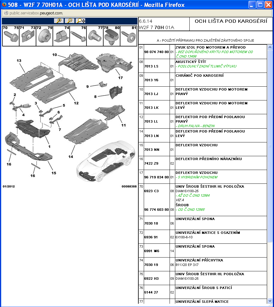

Guest jarin.d Odesláno 30. červen 2014 Odesláno 30. červen 2014 Ahoj. Chtěl bych poprosit, kdo máte přístup k service boxu, můžete mi sem prosím stáhnout obrázek krytů pod motorem? Mému známému se zdá, že mu tam některé kryty chybí. Díky:D Citovat
AnotherOne Odesláno 30. červen 2014 Odesláno 30. červen 2014 Niektoré kryty môžu chýbať podľa typu motora. Daj VIN. Citovat
Guest jarin.d Odesláno 30. červen 2014 Odesláno 30. červen 2014 VIN od něj nemám.. Ale motor v tom má 2.0 HDI, 103kW a je to SW Citovat
ferinko2 Odesláno 30. červen 2014 Odesláno 30. červen 2014 A ten motor je v akom aute??? V 508 je jeden kryt. [upravil dne 30/6/14 15:29 od ferinko2] Citovat
Guest jarin.d Odesláno 30. červen 2014 Odesláno 30. červen 2014 Píšu dotaz do sekce modelu 508, tak jsem předpokládal, že to je jasné Citovat
ferinko2 Odesláno 30. červen 2014 Odesláno 30. červen 2014 Jeden kryt. Poslané na mail. [upravil dne 30/6/14 15:32 od ferinko2] Citovat
tommm Odesláno 30. červen 2014 Odesláno 30. červen 2014 Myslím, že jarin měl zájem o obrázek, ne o počet ;-) [upravil dne 30/6/14 15:47 od tommm] Citovat
ferinko2 Odesláno 30. červen 2014 Odesláno 30. červen 2014 Myslím, že jarin měl zájem o obrázek, ne o počet ;-) Má to v maile. Citovat
AnotherOne Odesláno 30. červen 2014 Odesláno 30. červen 2014 Ešte je ta toto, časť závislá od typu motora. Citovat
Milhaus65 Odesláno 30. červen 2014 Odesláno 30. červen 2014 To je plech. To není pro Evropu standart Citovat
