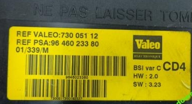

Mal by som otázku. Dá sa zistiť, resp. sú nejak všeobecne dané funkcie BSI, ktorých je schopná, iba z jej označenia? Napr. čo sa dá povoliť/zakázať cez dia.

U 406 jsou BSI jsou verze B a číslo. Podle toho se nechá zjistit co vše umí. Samozřejmě ještě je potřeba znát, zda se jedná o auto s s multiplexní síti nebo ne. U tebe jde podle data o multiplex.
Pokud nenajdeš štítek, tak ještě zkusit podle VIN, ale není to úplná jistota. Na diagnostice by se také dalo, ale tam se to zjistí až po aktivaci té které funkce příslušného zařízení, které musí ale být fyzicky přítomné.
Asi ne, tam je udáno pouze objednací číslo a jako náhradní díl se většinou dodává BSI se všemi funkcemi. Orientačně se nechá poznat typ BSI podle toho zda máš automatickou klimu, dešťový senzor, palubní počítač apod.
