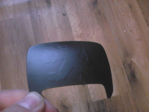

Stala sa mi taka neprijemnost , kedze logo na mojom P360 uz malo co to za sebou a cierna farba uz bola dost olupana a strieborny lev uz nebol strieborny, rozhodol som sa, zeby som cele logo prekril ciernou foliou. Bohuzial, nalepena folia nie je velmi oku lahodiacia kedze zbytky loga pod nou tvoria rozvne nerovnosti .
Mate nejaky napad, ako tieto zbytky odstranit? Od vyroby to nie je folia, skor by som povedal velmi jemny plast ktory sa lupe :blicismajlik
Tak po troske namahy s olupanim toho bezfarebneho laku som aplikoval ciernu foliu , myslim, ze je to o nieco lepsie aj ked osobne mi chyba strieborny lev :mad: Zatial to mam takto , novy znak so striebornym levom je v stadiu riesenia, dufam, ze sa nejak dohodneme s panom ktory rozpredava jedenu 306tku :cool:

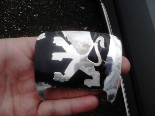

Trošku neopatrná oprava loga na zadní dveře 106. Ještě mám jeden kus, s tím si vyhraju víc...
Postup:
1. odstranění zbytků původní černé barvy/folie
2. rozleštění celého plíšku
3. vymaskování lvíčka pomocí krycí pásky - asi nejnáročnější kvůli vyřezávání nevýrazného prolisu - proto ty škrábance :-(
4. přestříknutí černým matem
5. odstranění krycí pásky a 2 vrstvy bezbarvého laku
celkem asi 4-5h práce
