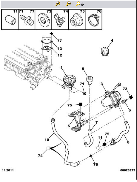

Ferry Odesláno 11. červen 2014 Odesláno 11. červen 2014 a jo, ja jak videl jeste tu starou 406 na fotkach v podpisu, tak mi nedoteklo, ze to je 6FZ jj EW motory, kapitola sama pro sebe ) tak to moc neporadim, tam muze byt problem i v EGRu Citovat

Charlie 1 Odesláno 12. červen 2014 Odesláno 12. červen 2014 EGR je na hlavě a výfukový plyny žene do sání aby motor plnil vyšší euro normu.... Když se podivas na viko hlavy motoru tak v pravým rohu blíž k celnímu sklu takový bezmek s konektorem..... [upravil dne 12/6/14 12:38 od Charlie 1] Citovat
Ferry Odesláno 12. červen 2014 Odesláno 12. červen 2014 u EW motoru je umisten nad komorou termostatu (tedy pri pohledu do motoru na prave strane hlavy motoru) Citovat

Guest Ludweek Odesláno 14. červen 2014 Odesláno 14. červen 2014 je nebo ne, tak jsem ho sundal a vycistil. Byl radne zasvineny Kdyz uz jsem u tech blbych otazek, kde je krokovy motorek? Sice mel byt zkontrolovan v service, ale spravne je: duveruj, ale proveruj Citovat
enikybeniky Odesláno 27. červen 2014 Autor Odesláno 27. červen 2014 Tak včera byl Pažout v servisu na vyčištění krokáče a EGRu. Krokáč vyčištěn, EGR to má prý za sebou, tak byl vyřazen. No a dneska ráno i bez klimy při sjezdu kopce, zařazená 2ka, brždění motorem, dojížíždím, vyšlapuju spojku a hups, kontrolky, motor zhasl. Jelikož jsem ještě pořád jel, tak jsem jenom zase pustil spojku a nakoplo to. Jinak se moc nezdály volnoběžné otáčky, pohybujou se někde okolo 650 - 700 cca podle budíku, co by to mohlo dělat? Po zapnutí klimy se otáčky zvedly, po vypnutí zase spadly. Edit: Takže to zaslepení AGRu plíškem se autu moc nelíbilo a rožla se kontrolka motoru, na dia samozřejmě AGR. Takže plech šel ven a budu kupovat novej ventil (už v něm něco chrastí, takže podezření na něj je asi opodstatněné) a pro sichr vezmu i krokáč a uvidíme. Fuj tajxl. [upravil dne 27/6/14 17:58 od enikybeniky] Citovat
