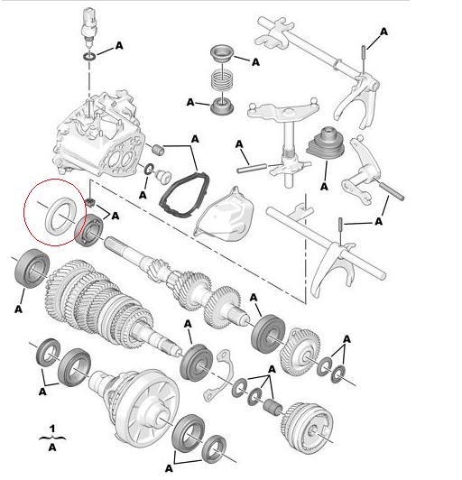

velkybanan Odesláno 15. květen 2014 Odesláno 15. květen 2014 Ahoj,budu dělat spojku,ale všiml jsem si , že mi tam něco teče,chtěl bych tím pádem vyměnit gufera. Gufero do motoru jsem v SB snad našel: 0514 A2 -- TĚSNĚNÍ KLIKOVÉHO HŘÍDELE ale nevím jestli je i gufero do převodovky(počítám , že je:)) může mi zde někdo znalý poradit s tím druhým guferem a případně potgvrdit to první? Děkuji VF7GJKFWC93211361 - Citroen Berlingo [Edited on 28/6/14 22:03 by velkybanan] Citovat
ozzy56 Odesláno 16. květen 2014 Odesláno 16. květen 2014 na výstupním hřídeli převod. je taky gufero-- 23x36x6 , které se dá koupit zvlášt, většinou se ale mění celé vodítko vyp. ložiska, to gufero je součástí toho vodítka... podívej se i na uložení vypínací vidle, jsou tam plastová ložiska Citovat

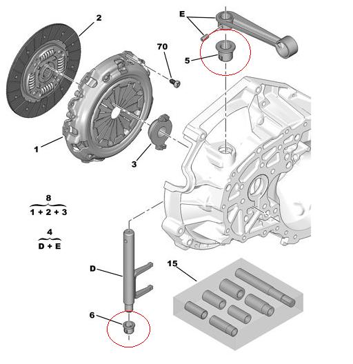

velkybanan Odesláno 16. květen 2014 Autor Odesláno 16. květen 2014 No já to přímo dělat nebudu,neumím to bude to dělat mekanik,ale chtěl jsem mu k tomu všechno sehnat,aby to frčelo a měl to rychle hotové obr.1 je to toto gufero? Citovat
velkybanan Odesláno 16. květen 2014 Autor Odesláno 16. květen 2014 nebo toto je to pouzdro vypínací vidlice Citovat
velkybanan Odesláno 16. květen 2014 Autor Odesláno 16. květen 2014 koukal jsem se na net dle OEM a tam vychází toto: Vodicí pouzdro, spojka vnitřní průměr [mm] 24 vnejsi prumer 1 [mm] 39,5 vnejsi prumer 2 [mm] 57 tloustka/sila( v mm) 57,5 Materiál NBR (Nitril-Butadien-Kautschuk) verze Clutch Guide Tube Doplnkovy vyrobek/ doplnkove info 2 s tesnicim krouzkem tak snad to bude ono Citovat
