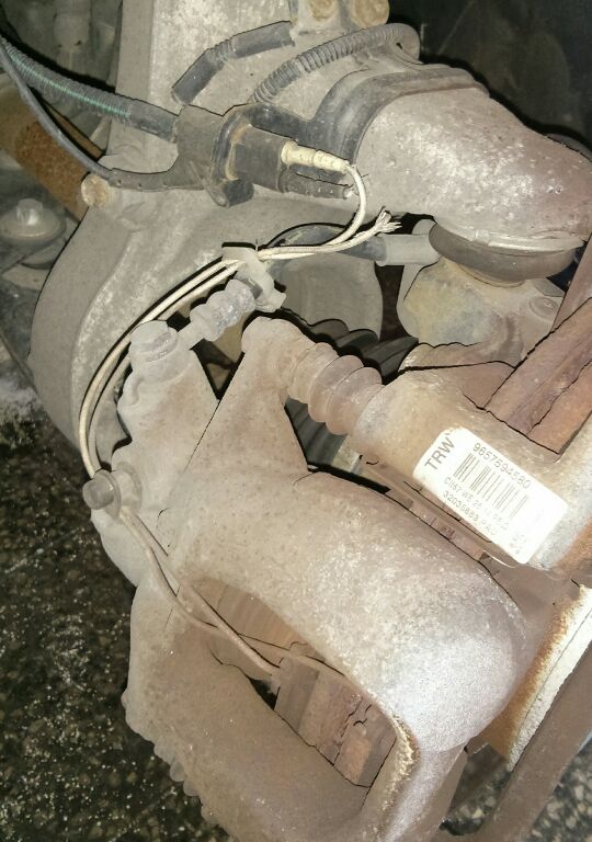

Ahojte, dnes mi opravovali defekt na kolese a ked bolo dole vsimol som si utrhnuty biely kablik co ide do brzdy. Foto prikladam. Neviete na co je a ci to moze niecomu vadit?
přesně jak píše vasek733 je to senzor na opotřebování brzdových destiček.měl sem ho taky tak sem to zaizoloval a bylo to v pohodě nic mi to ani nedělalo.. prostě akorát budeš muset kontrolovat destičky pohledem přímo na ně :papa
Není problém to opravit, ale moc to nemá smysl. Pokud jsi to tak už koupil tak to možná majitel udělal schválně, protože to dávalo falešný poplach. Hlevně nevyndávej ten konektor ať se ti tam nedostane špína. Prostě pokud ot nebudeš opravovat tak to nech takhle.
