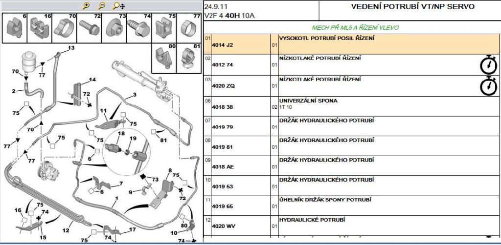

nevedel by mi niekto povedat kde sa da zohnat hadica pod cislom 1? v ND fiatu mi vypisuje ze diel nema nahradu a nevyraba sa.. cislo na hadici: 1496866080

vem tu starou hadici a podle ní ti vyrobí hadici novou, možná s využitím šroubení atd. ze staré hadice, ve firmě, kde vyrábějí tlakové (hydraulické) hadice
dle obrázku jde ta trubka hned u čerpadla dolu, kdežto u peugeotu vede jakoby pred motorem smerem k prevodovce
Aby nebyla chyba spise v tom obrázku:aut:aut

dnes sme mali moznost dat auto nad jamu a zistilo sa ze to slzi ina hadica, nez ukazoval mechanik na obrazku..
po hladani nasla na nej cast cisla 140037...
takze hura, ta sa vo fiate zohnat da.
podla obrazkov je pod cislom 3.

podla peugeot mam hladat diel c. 3 pod cislom 4020ZQ? ci to plati len na benzin? vo fiate mi povedali cenu 150€,tak skusime pohladat po vrakoviskach..
