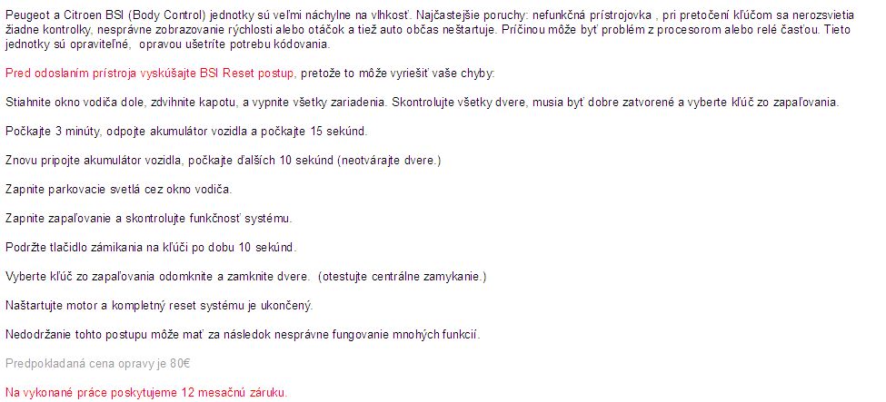

ferinko2 Odesláno 27. únor 2014 Odesláno 27. únor 2014 Skús reset BSI.Návod tu: Diagnostika = dobrý sluha,zlý pán! [upravil dne 27/2/14 14:43 od ferinko2] Citovat
KarelHDI Odesláno 2. březen 2014 Autor Odesláno 2. březen 2014 zkusil jsem to podle návodu a jde to ... díky moc Citovat
