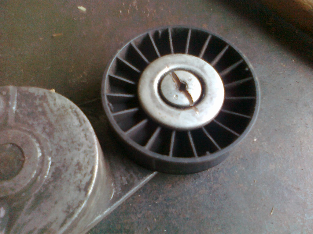

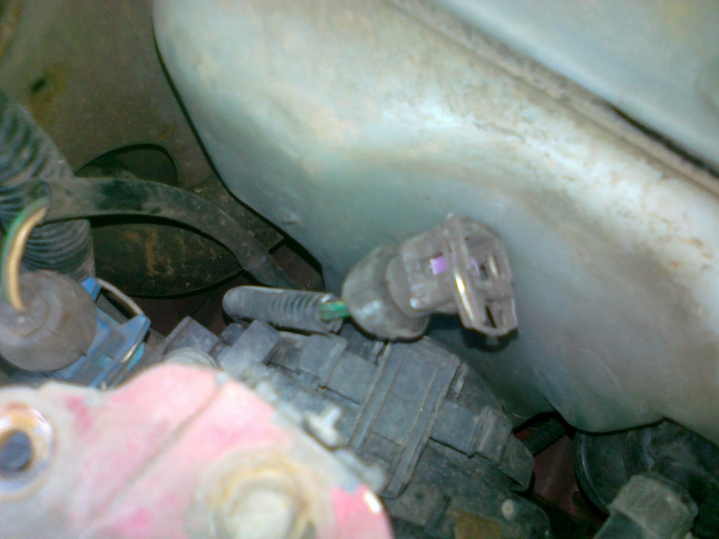

Návštěvník Odesláno 22. únor 2014 Odesláno 22. únor 2014 Tak jsem to rozdělal, když rukou protočim řemenici na kompresoru, tak nijak nedře, nebzučí, ani nic podobnýho. Zatímco když protočim napínací kladku, tak mám pocit že tam jsou místo ložisek cornflaky. Problém je v tom že to nemám jak rozdělat, jak jsem psal, torx je strhlej, zkusil jsem tam vyříznout flexou čáru, povolit to velkým šroubovákem, sekyrkou, všim možnym co mi přišlo pod ruku, ale nic, ani s tím nehnu. WDčkem jsem to samozřejmě prostříkal. Celej napínák stojí asi dva litry, zatímco kladka s ložiskem pár stovek, tak bych radši to levnější. Nějaký rady/nápady jak ten krám rozdělat? Mimochodem, našel jsem tam nějakej konektor, viz foto, neví někdo k čemu je? Nenašel jsem nic kam by šel zapojit. Citovat

Návštěvník Odesláno 22. únor 2014 Odesláno 22. únor 2014 ferinko: To jsem kontroloval jakej to je, jsem si jistej že jsem to neutahoval. Nakonec jsem to originálně povolil se štípačkou na dřevo, vzal jsem špalek, na to hodil napínák, klínem zajel do tej čáry, a škubnul. Každopádně, ložisko jsem rozebral, vyčistil od tej paštiky nebo co tam bylo místo vazelíny, složil, znova namazal, a je to tišší, furt to teda hučí, ale ne tolik jako předtím. Dokonce už přes to slyšim zvuk motoru, krásnej zvuk Nejspíš to teda bude chtít nový ložiska na kladkách. [upravil dne 22/2/14 18:21 od spyke610] Citovat

Návštěvník Odesláno 23. únor 2014 Odesláno 23. únor 2014 No já tam ani samotný kladky nenašel, jedině s napínákem (napínací) a nebo s tím kusem železa (vodící). Ale vylisoval jsem ložiska, tak zítra skočím do krámu jestli budou mít, a dám nový. Nějakej tip čím je tam zalepit, něco co je běžne k dostání v každej drogerii? Nenapadá mě nic jinýho kde to kupovat Citovat
