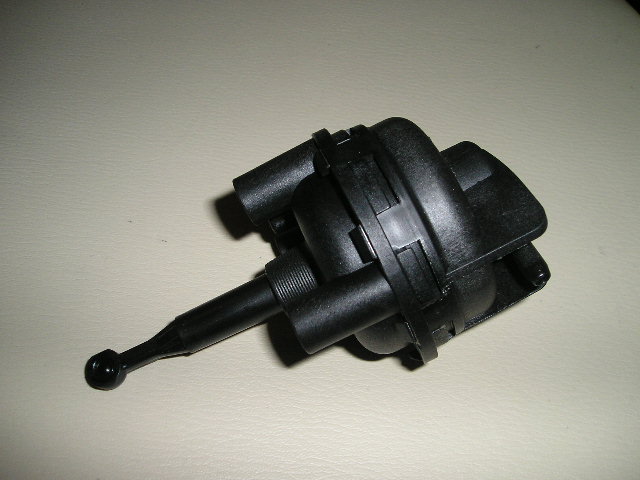

otvírák Odesláno 18. únor 2014 Odesláno 18. únor 2014 prosim,nemáte někdo stránky kde se dá koupit swirl a podtlakový ventil? Prosim ne PL atd,pokud možno CZ,díky Citovat
JaRoY Odesláno 18. únor 2014 Odesláno 18. únor 2014 V kazdych autosuciastkach. Alebo v Citroene. Za nejakych 30€. Citovat

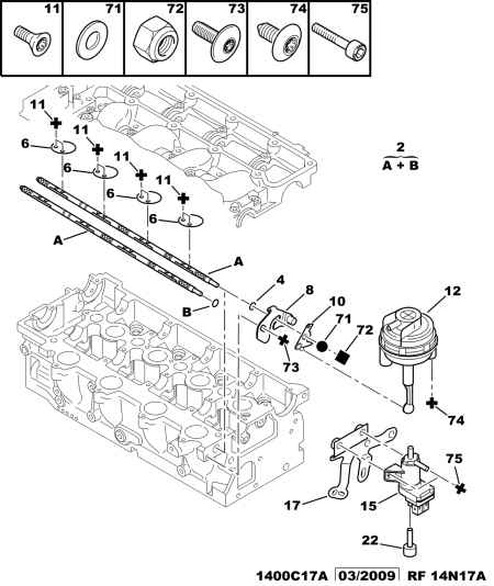

snekmotorsport Odesláno 11. březen 2014 Odesláno 11. březen 2014 Hezký den přeji, nebyla by tady dobrá duše která by mi poradila kde se na citroenu C8 2.2 hdi 94 kW nachází onen SWIRL ventil a podle VINu nerekl číslo součástky. At hledam jak hledam kazdý vypadá jinak:myslim Citroen C8, 2.2 hdi rok 2005 VIN VF7EB4HWG13263297 motor DW12TED4 Předem všem děkuji Citovat
JaRoY Odesláno 11. březen 2014 Odesláno 11. březen 2014 na tvoj VIN presne tento : 0363.94 Cislo 12 na obrazku [upravil dne 11/3/14 23:28 od JaRoY] Citovat
snekmotorsport Odesláno 11. březen 2014 Odesláno 11. březen 2014 děkuju pane, koukám že je to ten samý co je vyfocený v příspěvku výš tak cena počítám okolo 1000 kč, dá se to nějak rozebrat a kouknout na membrán, dočetl jsem se že u nějakých stačí povolit tři šroubky...nevíte někdo ? Citovat
JaRoY Odesláno 12. březen 2014 Odesláno 12. březen 2014 Da sa rozobrat, ale je potom nepouzitelny. Je tam membrana, urcite bude roztrhnuta. Je tam taky kryt ktory drzi na takych zubkoch. Neda sa to otvorit bez toho aby sa tie zubky polamali. Po otvoreni to uz nedrzi. Citovat
