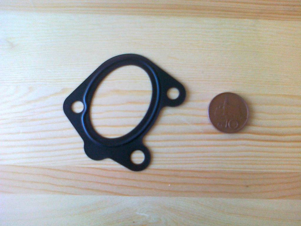

Návštěvník Odesláno 3. duben 2014 Odesláno 3. duben 2014 Tak dneska přišel novej termostat, po rozbalení se na mě vysypalo dvakrát tolik těsnění co předtím. Mezi nima bylo ale i tohle, k čemu to je? Citovat
krtek 2 Odesláno 4. duben 2014 Odesláno 4. duben 2014 ja kupoval termostat a tiez sa mi zvysilo to tesnenie Citovat
Návštěvník Odesláno 4. duben 2014 Odesláno 4. duben 2014 ze by tesneni pod termostat ? Konkrétně? http://www.peugeot-club.com/forum/files.php?pid=1860621&aid=158137 Citovat
