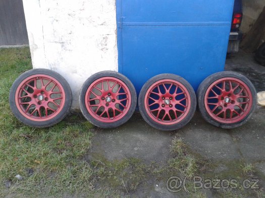

Msch406 Odesláno 1. březen 2014 Autor Odesláno 1. březen 2014 Nakonec jsem sehnal tyto kola za pěkný peníz, tak snad budou slušet coupátku. Jen pujdou do laku, co by jste volily za barvu? Já si pohrávám pořád s bílou Citovat
Mizlerek007 Odesláno 1. březen 2014 Odesláno 1. březen 2014 stříbrná jak mají být... popřípadě ta bílá Citovat
John Odesláno 1. březen 2014 Odesláno 1. březen 2014 Msch406 : koukám tyhle kola jsou docela známý měl je jeden člen na 406 1.9TD a barvu asi klasika stříbrnou... přece jen k lucifer barvě mi to příjde nejhezčí. Citovat
Msch406 Odesláno 1. březen 2014 Autor Odesláno 1. březen 2014 No popravdě, objevil jsem je v jeho vlákně, je tam někdo dával na Bazoši, tak jsem je vzal no. Ohledně barvy, stříbrný se mi moc nelíbí co jsem viděl na foto mikeeho modrýho coupe. Takový moc obyč tak to vidím na tu bílou asi. Prošel jsem google a celkem k téhle barvě se bílí kola hodí ikdyž mám asi jiný vkus Citovat
John Odesláno 1. březen 2014 Odesláno 1. březen 2014 Msch406 : to asi jo já osobně mám bilý brzdy asi mám taky jiný vkus Jinak pokud necháš klasika černý lak brzdy tak bych bilí kola asi dal. Citovat
KingSpade Odesláno 1. březen 2014 Odesláno 1. březen 2014 viděl jsem coupé sice modré, ale mělo disky stříklé antracitovým odstínem a nevypadalo to zle. Citovat
vitek111 Odesláno 2. březen 2014 Odesláno 2. březen 2014 nejsou to nahodu BBS RX256 ? nahodou ty kola chci taky na sve coupe mam sic stribrne, ale kola do bile urcite pujdou ) Citovat
Ducatista Odesláno 2. březen 2014 Odesláno 2. březen 2014 viděl jsem coupé sice modré, ale mělo disky stříklé antracitovým odstínem a nevypadalo to zle. Přesně tak, k červené by šedá metla seděla skvěle Citovat
Msch406 Odesláno 2. březen 2014 Autor Odesláno 2. březen 2014 Jo antracitová by byla pěkná asi ale v práci máme jen červenou,černou a bílou Jinak dneska proběhlo vážení kol a originál co mám ted s 205/55/16 4mm vzorek, váží 22Kg/kolo BBS s 205/45/17 vzorek 1-2mm hmotnost 19Kg, takže nejsou až tak těžký jak jsem četl. Citovat

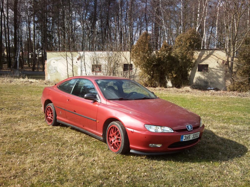

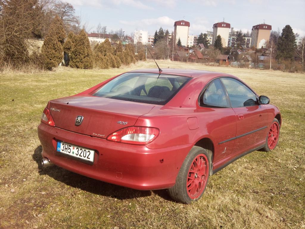

Msch406 Odesláno 2. březen 2014 Autor Odesláno 2. březen 2014 ješte fotky ze skoušky kol. Jen nevím co na to koupit za pneu určitě to bude na výšku profil 50 ale na šířku mi příjdou ty 205 na ten 7\" ráfek docela uzký, tak přemýšlim i o 225/50/17 Jen nevím proč coupéčka mají od výroby tak velký mezery mezi kastli a kolem, to je tak na 20\" kola Citovat
John Odesláno 2. březen 2014 Odesláno 2. březen 2014 Ideální rozměr gum je 225/45 17 Osobně je na coupe na leto jezdím a supr. Jinak to chce trošku položit dolu a bude to pěkný. ale tu barvu kol určitě jinou [upravil dne 2/3/2014 18:34 od John] Citovat
Msch406 Odesláno 2. březen 2014 Autor Odesláno 2. březen 2014 jj, mel jsem to jen na zkoušku, jestli někde nedrhnou atd..... S tím položením dolů taky asi počítám, ale chci zachovat celkový komfort a co jsem našel tak jedině pružiny -40mm což se mi zdá už dost a nevím zda to můžu dát na seriový tlumiče. -25mm by mohlo stačit Citovat
Mizlerek007 Odesláno 2. březen 2014 Odesláno 2. březen 2014 tech -40 ještě tlumiče snesou... trochu se zkrátí životnost, ale více méně to ani nepoznáš... jinak na 7disk asi max 215/45 ... ty 225/45 jsou spíš na 7,5j Citovat
Msch406 Odesláno 2. březen 2014 Autor Odesláno 2. březen 2014 Miza: jo asi to tak dopadne, četl jsem tvoje vlákno celý ale už si to nepamatuju ale ty máš taky serii tlumiče a pružiny -40 ? Jinak už když jsem tam měl tyhle kola 205/45 tak to bylo odost tvrdší, tak možná uvažuju právě na ten profil 50. Uvidím asi i podle ceny pneumatik Citovat
John Odesláno 2. březen 2014 Odesláno 2. březen 2014 Osobně mam na coupe EIBACH Pro kit pružiny a k tomu Sachs Advantage tlumiče a je to tvrdý dost ale za ty jízdní vlastnosti to stojí..drží to hodně suprově. Citovat
