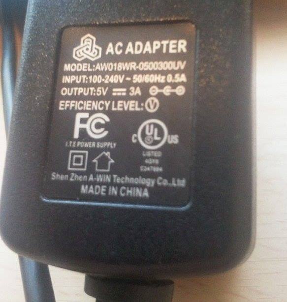

koblih69 Odesláno 8. únor 2014 Odesláno 8. únor 2014 No možná by bylo fajn změřit odběr toho tabletu při nabíjení. Pokud by byl pod 500mA tak by se mohl proklemovat vstup napájení s tím micro USB konektorem a nabíjelo by se to přes něj. Není na napájecím zdroji napsaný proud? Citovat
brixtr Odesláno 8. únor 2014 Autor Odesláno 8. únor 2014 omlouvam se ae na elekřinu a celkem vše okolo ní sem osel tak sem to udělal takhle.. k nabiječce mam ještě reduxi pač je americká či co ae na ty nic není napsano Citovat
koblih69 Odesláno 8. únor 2014 Odesláno 8. únor 2014 3A no tak to opravu nepůjde přepojit na Micro USB ... takže novej konektor. Citovat
