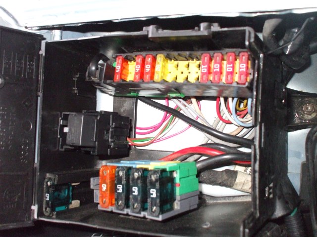

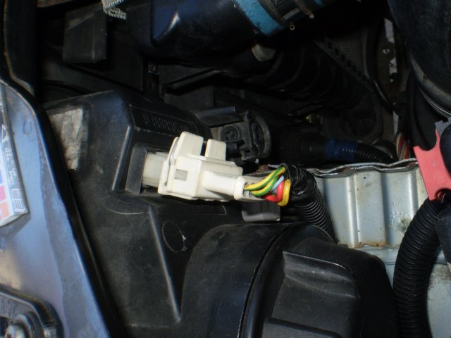

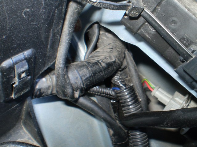

miroja Odesláno 9. leden 2014 Odesláno 9. leden 2014 Ja com si dorabal denne svietenie na jesen. Signal od parkovaciek (na vypmutie denneho svietenia) som bral z konektora priamo na halvnom svetlomete (laveho), tak isto aj kostru. +12V po zapnuti zapalovania som zobral z rele, ktore ovlada elmag. spojku klimy, pre jeho \"vyhodnu\" polohu v poistkovej skrinke v motorovom priestore pri aku. Vodice som bud vtiahol do povodnych \"husich krkov\". alebo som si natiahol nove, takeho isteho typu a farby, takze upravu ani nie je moc vidiet. Par ilustracnych fotografii. Citovat
miroja Odesláno 9. leden 2014 Odesláno 9. leden 2014 Este umiestnenie rele a pohlad zpredu na privod k vlastnemu svetlu ... Citovat
