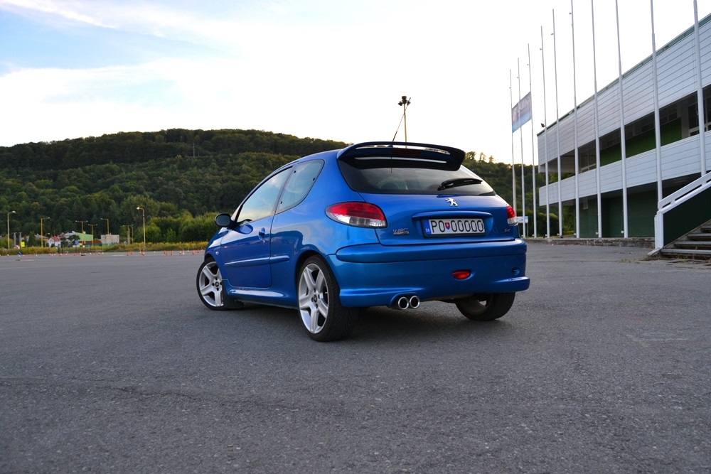

radim.1008 Odesláno 29. prosinec 2013 Odesláno 29. prosinec 2013 Nádherný auto. Ta modrá nemá chybu. A tomu d*bilovi, co ti poničil auto, ať k*k*t upadne. Ať ti slouží k plné spokojenosti. Citovat

MirekCC Odesláno 29. prosinec 2013 Odesláno 29. prosinec 2013 Krasavec, vážně parádní Ducatista: To by sis zvyknul , jezdili jsme na 206 s 14\", pak 207CC s 17\" -> 18\" a nějaký markantní rozdíl jsem nezaznamenal, teď na zimu tam jsou 195/65/15 a že by to bylo extra pohodlné mi nepříjde , uvidíme na jaře po nahození podvozku od Weitecu Citovat
Rejty Odesláno 29. prosinec 2013 Odesláno 29. prosinec 2013 je to jen o zvyku:) ja na tech 17\" nejak netrpim:D ale co náš Matyáš u Andrey v břichu na to, to nevim:D:D:D:D Citovat
Guest lilNoth Odesláno 29. prosinec 2013 Odesláno 29. prosinec 2013 lilNoth : ty přední zástěrky jsi kupoval kde? taky by se mi hodily, stačí aby malinko popršelo a auto mám oházený až po okýnka... tak som uz kupil. Ale je to odprdele, zachvilu sa zosuchaju, pretoze su 3,5cm nad asfaltom... kazda nerovnost a suchaju... Ak si ho nema dlhsie tak na druhy rok pojde nejaky rozumny podvozok aby zadok siel dole o 2cm a predok hore o 2cm... Lebo teraz je predok priserne nizko... Inac neviem je to menej pohodlne ako auta pred tym a oproti otcovemu Doblu ale akosi mi to nevadi. Chlapi ako dlho vam vydrzi na 206tke podvozok? Aspon dva-tri roky- cca 30 000km? [upravil dne 29/12/13 18:45 od lilNoth] Citovat
Buback Odesláno 29. prosinec 2013 Odesláno 29. prosinec 2013 vypada to ze ten pred Tebou jen snizil predek a zadek nechal jak byl (asi se bal torzky). Citovat
Guest lilNoth Odesláno 30. prosinec 2013 Odesláno 30. prosinec 2013 vypada to ze ten pred Tebou jen snizil predek a zadek nechal jak byl (asi se bal torzky). asi hej, uvidim ako sa rozhodnem. Vsetko zavisi podla financii. Ked ne tak len predok by siel hore o 2cm lebo teraz je to strasne nizko. Hlavne aby som neminal peniaze na kraviny jak dnes - prva pokuta za rychlost Citovat

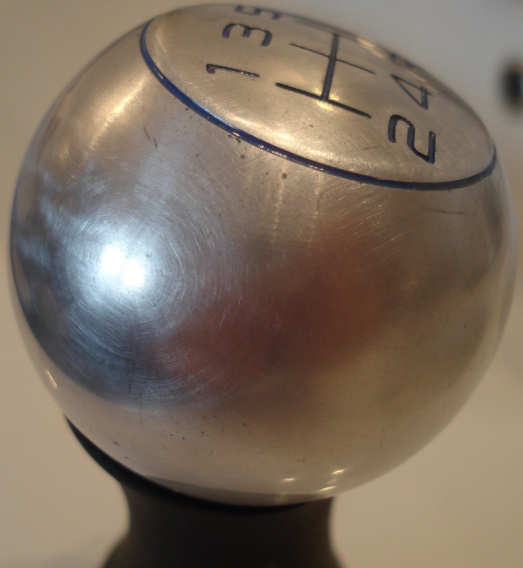

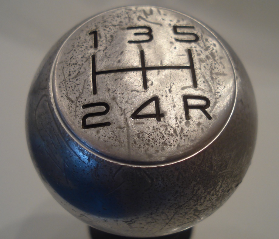

Guest lilNoth Odesláno 22. leden 2014 Odesláno 22. leden 2014 zajtra bude vylestena riadiaca paka... pre predstavu ako vyzerala predtym Citovat

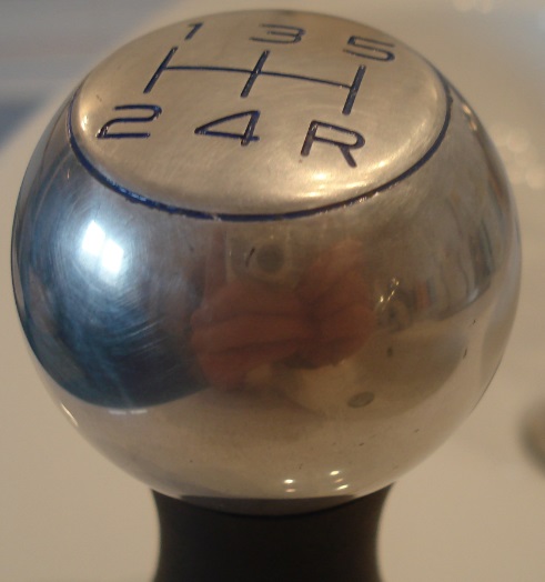

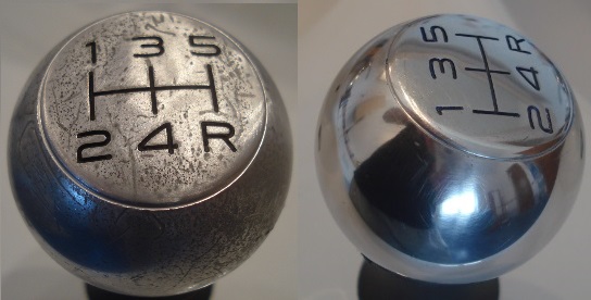

Guest lilNoth Odesláno 24. leden 2014 Odesláno 24. leden 2014 Cize po par dnoch lestenia... Dokopy som nad tym stravil asi 6-7 hodin. Postup vo vode som ju presiel so 600, 1000, 1500, 2000, 2500, 5000 brusnim papierom a tak na zaver lestiaci kotucik a bez pasty bez vsetkeho...Chcelo by to este jemnejsi kotucik do uplneho zrkadla ale trochu prachu a hned by bola poskriabana... Cislice a kruh dookola som namaloval na modru, lenze pri lesteni finalnym kotucikom strasne do siva zasiel... Snazil som sa ho vycistit ale seriem na to. Nemam chut to opat malovat a jemne odlupovat od vylestenej casti... [upravil dne 24/1/14 11:12 od lilNoth] Citovat
joshiki Odesláno 24. leden 2014 Odesláno 24. leden 2014 vyleštit do finiše a až pak nanést modrou i tak pěkný výsledek:) Citovat

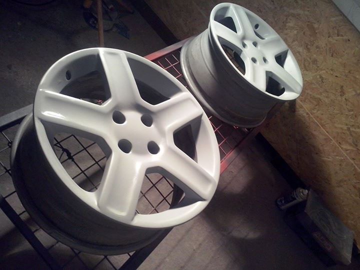

Guest lilNoth Odesláno 11. únor 2014 Odesláno 11. únor 2014 tak a repasujeme... resp, kamarat repasuje Citovat

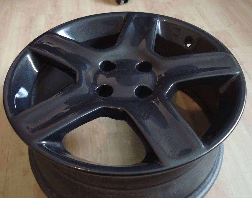

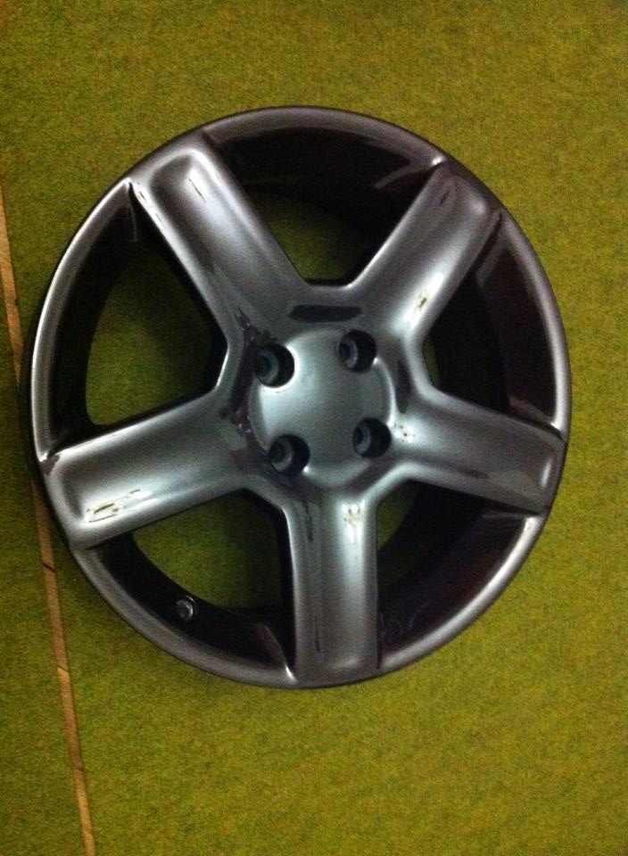

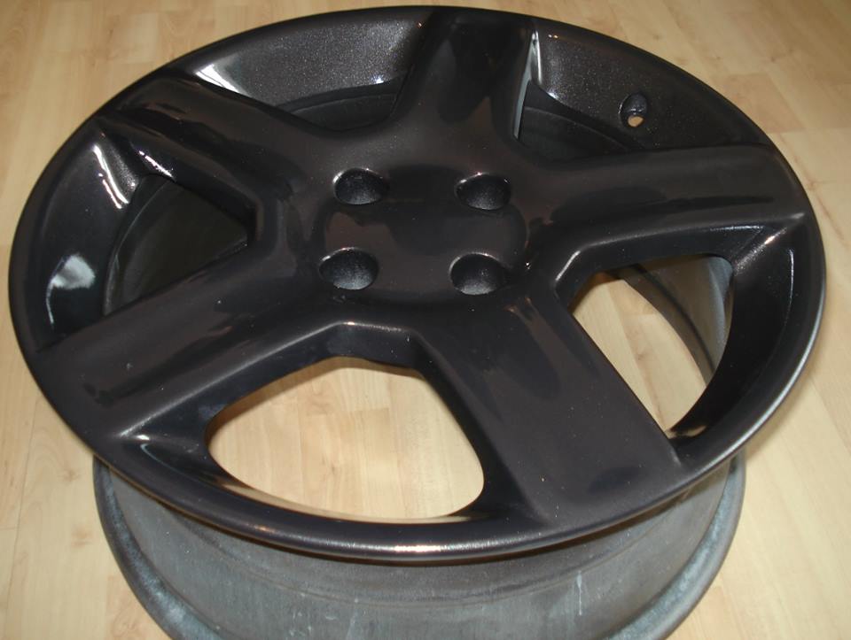

Guest lilNoth Odesláno 22. únor 2014 Odesláno 22. únor 2014 Takze disky uz mam doma, vyrovnane, opravene a nastriekane... Neskor pridam fotky predtym ako vyzerali... Jeden zvarany a rovnany, ostatne celkom rovne ale orihane jak... Fotky niesu nejak extra kvalitne, za denneho svetla je farba svetlejsia. Jedna sa o Dark grey zo vzorkovnika SuperBu... Citovat
kolmi Odesláno 22. únor 2014 Odesláno 22. únor 2014 Sakra, to je pecka !! Disky mám ve fázi před lakem a půjde na ně úplně stejný lak !! Jaký kod laku si dával ? Nebo podle čeho si to nechal namíchat ? Vypada to super !! Citovat
