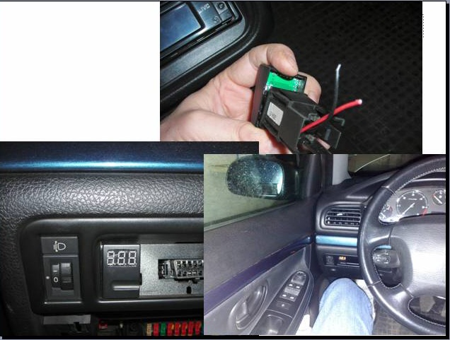

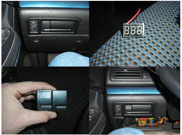

Po delsi odmlce se me zase chtelo neco delat a po vzoru jineho clena jsem jen udelal klon teto myslenky.
Jde o zastavny modul LED voltmetru za cca 5dolaru bohuzel ve zlute barve oranzovou jsem nesehnal?
+ jednoducha uprava samotneho modulu
+ levny zdroj ND pro pripadnou upravu v pripade nezdaru
- sviti to pomerne ostre a v noci to bude asi \"otravovat\" - dalsi prostor pro korekci jasu pripadne nejakeho casoveho rele pro kontrolu /nemusi to stale svitit treba nejake tlacitko??
- chtelo by to spis o 3mm udelat nize pro ty co sedi \"vejs\" pripadne jsou u volantu je videt jen cca 3/4cisel
Jeste je treba dodelat nejake pelxi pred LED modul a cele to zapojit na pojistky ted to mame jen na zapalovac - uvidime coto udela v ostrem provozu rekneme po 2mesicich ....
:D
[upravil dne 28/12/13 09:18 od Lihous]

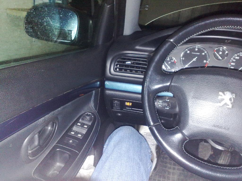

A jeste jedna fotka opet delana Nokii :(
--> Prvni zkusenost z nocniho jezdeni.
Neoslnuje to - k memu prekvapeni.
Udaj lze pomerne dobre precist \"stredem\" volantu
nectu ho co 10 vterin.Tak ze prekvapive Ok.
Ocekaval jsem horsi vysledek.
[upravil dne 29/12/13 07:13 od Lihous]
