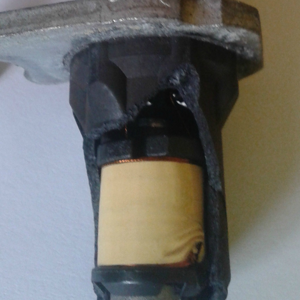

edo172 Odesláno 24. prosinec 2013 Autor Odesláno 24. prosinec 2013 No tak bol som namontovať ten novy snimač vačky.Skuška štartu-A nič...Žiadna zmena,takže ten stary snimač bol dobry(necham si ho v rezerve)Tak som vybral snimač kľuky a čo nevidim...Veď si to pozrite sami Ta časť čo naňom nieje je spadnuta pri zotrvačniku.Otazka znie -viem ju odtamaď neako vybrať?Alebo tam može zostať?Nemože to poškodiť niećo okolo spojky? [upravil dne 24/12/13 12:45 od edo172] [upravil dne 24/12/13 12:46 od edo172] [upravil dne 24/12/13 12:52 od edo172] Citovat
edo172 Odesláno 24. prosinec 2013 Autor Odesláno 24. prosinec 2013 napada ma myšlienka čo mohlo sposobiť to odlomenie časti plastu na snimači.Žeby to bolo unavou a vekom materialu?Žeby niečo lietalo okolo spojky?Dvojhmota sice bola menena pred rokom a nabehal som naňu 12 000km.To neje veľa ale ak by bolo niečo zle poskladane tak by sa stalo niećo podobne ovela skor.Si myslim.... Citovat
jofo Odesláno 24. prosinec 2013 Odesláno 24. prosinec 2013 To je len poskodene puzdro cievky (obal). To by mohlo byt funkcne aj tak. Skor si myslim ze sa to stalo pri vyberani snimaca. Podla fota je to aj vidno ze je to cerstve. Inac by bolo vidno spinavu cievku na tom snimaci. A ta je uplne cista(ten zlty papierik). [upravil dne 24/12/13 15:30 od jofo] Citovat
edo172 Odesláno 24. prosinec 2013 Autor Odesláno 24. prosinec 2013 pri vyberani sa to nemohlo stať.Veď to išlo krasne ľahko von žiadne nasilie.Povoliť šrubu a vytiahnuť.Žiadny protitlak.Čiste to je lebo som to vystriekal čistiacim spreyom(bral som to domov). Vo vnutri je ale vidno že je cievka prerušena jeden drotik je vytrhnuty z cievky. Citovat

edo172 Odesláno 25. prosinec 2013 Autor Odesláno 25. prosinec 2013 Takže nedalo mi a bol som pohľadať aj tu druhu odlomenu čast snimača.Našiel som ju na mieste kde sa nachadza snimač,ostal zaseknuty v tom otvore.Znamena to (snaď)že to je dovod prećo auto zdochlo,lebo ak by bol snimač ulomeny už davno tak ta spodna časť ulomenej časti snimača by bola zbusena od zubov zotrvačnika.Toď moja uvaha:myslim Čo vy na to? Citovat
koblih69 Odesláno 25. prosinec 2013 Odesláno 25. prosinec 2013 Je to možný, on je to klasický indukční snímač, takže natočená cívka - velmi tenký návin a mnoho závitů. Takže mechanicky se to poměrně svadno poškodí. Pokud je to tak jak píšeš ( a nestalo se to až po demontáži) tak jsi asi našel příčinu Citovat
