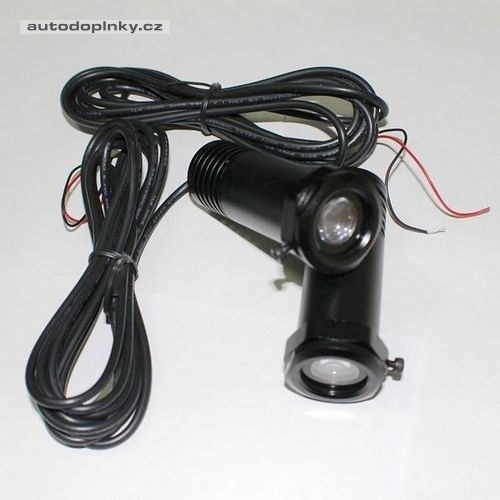

zdravím koupil jsem si logoprojektory do dveří. otázka zní jak je mám napojit. myslel jsem že na spínač jak zapíná osvětlení při otevření dveří,ale ten je už mimo dveře v karoserii a nevim jak se k němu dostat. nebo to lze zapojit i jinak? díkes

Nevím, jak u 406, ale u 306 jsem ho nesundaval, drátkem jsem si protáhl kabel ke stropnímu světlu od \"A\" sloupku. Poté \"A\" sloupkem dolů, podél přístrojovky. Sundal jsem dveře a pak to dostat skrz sloupek do dveří. Nejlépe to dát do origo konektoru, ale s tím neporadím. Na to už jsou moje elektrikářské znalosti krátké, mně tam visí kabel:mad::D
ty bláho...a není náhodou u 406 vyvedenej do veří preventivní kabel na osvětlení dveří? že bych to do něj prdnul? :-D oni ty 406 maj spoustu věcí preventivně předpřipravené,například mám v zadních dveřích motorky na stahovačky ale nemám je zapojené,a to vim že měněné dveře 100% nebyly...tak si myslim že kablík na světýlko by tam mohl se někde povalovat ne? :-D
Na to jsem se ptal hned v úvodu, zda tam nemáš kabel. ;)
Já sundal kryt A sloupku, clonítko, lehce odtáhl čalounění a vázacím drátem proštroural kabel :D Ale větší problé jsem měl do dostat skrz sloupek ke dveřím ... ve sloupku se mi šprajcla ruka, nešla ven a já byl doma sám :D Povedlo se ji vyndat, protože kdyby napuchla, asi by se řezala půlka auta :D
no já tam osvětlení ve dveřích nemám ale kabel by tam možná být mohl,stejně jako kabely k zadním repro tam byly ale repráky ne,ty jsem si tam pak dodal...skusim na to mrknout zítra za světla v klidu
Promer to, zda tam mas 12V po otevření dveří a při zavření ne. Já u sebe našel jenom kolísavý proud, to bylo od zámku, ale potřebných 12V nikoliv, proto jsem tahal kabel.
