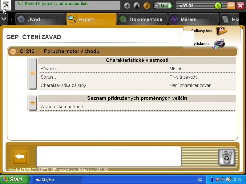

Gabriel 307 Odesláno 29. květen 2015 Odesláno 29. květen 2015 (upraveno) tak jsem se vrátil z auta . . . závady jsou tři . . . . dvě co tam mám pořád-osvětlení v kufru(jsou tam LEDky) a závada komunikace po síti CAN(tu ignoruji od doby co mám auto a dělal mi dia HonzaZ-nedá se smazat a auto normálně funguje) ale mám tam závadu C1210 což je servo - Skupina elektrického čerpadla posilovače řízení . . . když jsem ji smazal a pokusil se startovat tak tam byla znova-jenom nevím jestli to nehlásí-že není nastartováno a neběží servo edit: myslíte,že si s tím poradí normální servis - autoelektrikář nebo to mám dát do Peugeotu(když economy mode je specialitka PSA) Upraveno 29. květen 2015 uživatelem Gabriel 307 Citovat
celda1970 Odesláno 30. květen 2015 Odesláno 30. květen 2015 .....ale mám tam závadu C1210 což je servo - Skupina elektrického čerpadla posilovače řízení...: tuhle závadu mám taky a trvale....ta s tvým problémem nemá nic společného......ta značí že elektromotor serva trvale běží a je v chodu....je poslechem i slyšet....proč to je nevím...prdím na to.... Ty hledej problém v pojistce startéru v motorovém prostoru..... Citovat
