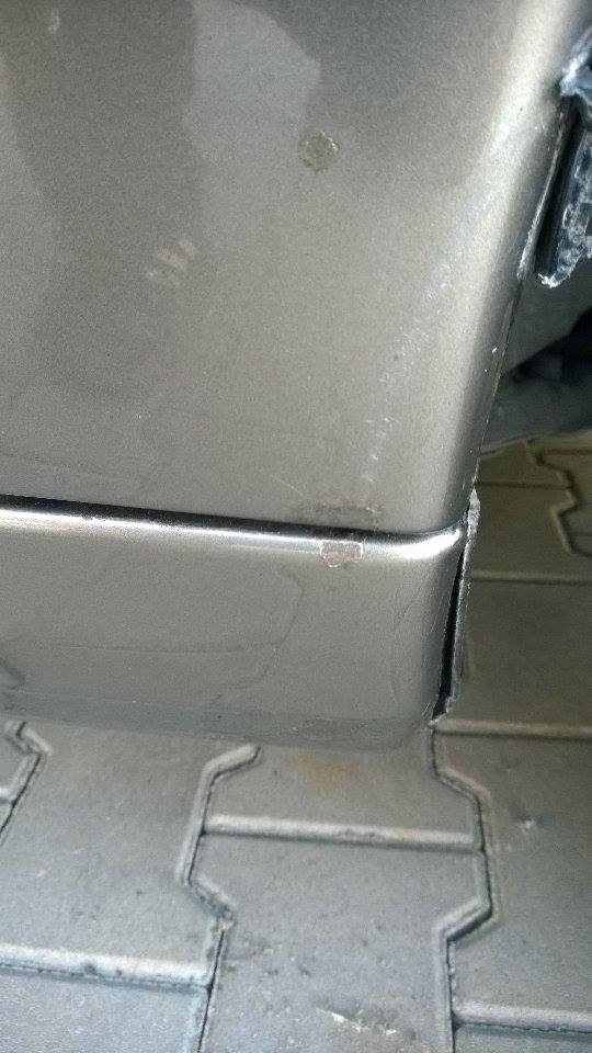

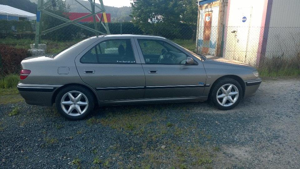

John Odesláno 8. květen 2016 Autor Odesláno 8. květen 2016 Dneska jsem sundal z sedanu přední zástěrky, měl jsem je už sundat dávno , začla tam trošku koroze tak místa jsem obrousil na plech a přetřel origo barvou snad to dá pokoj. Držák zástěrky musím v týdnu uřízkou flexou nejde to rozumně sundat, a nechci poškodit blatníky. Citovat

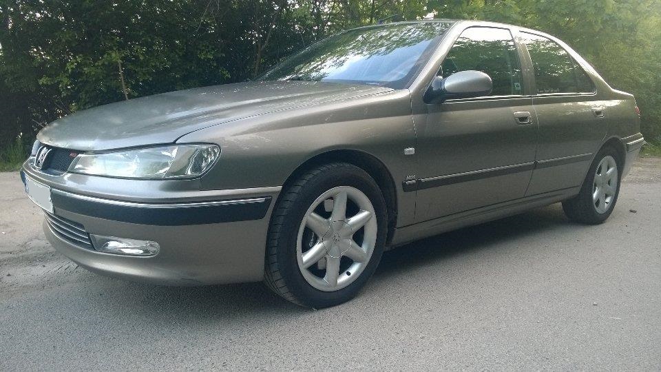

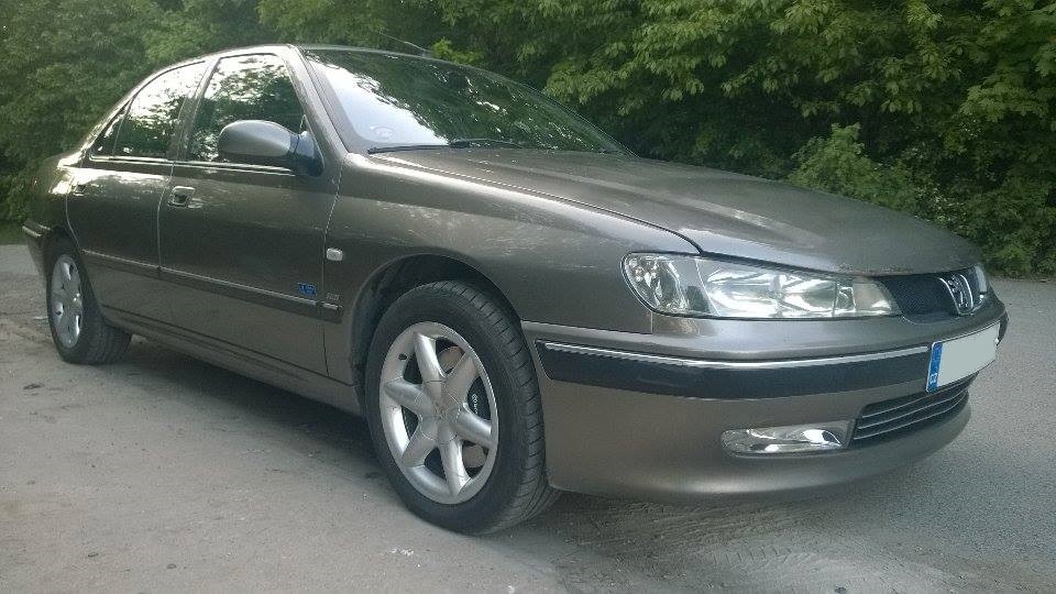

John Odesláno 11. květen 2016 Autor Odesláno 11. květen 2016 Pár fotek po lehkým oplachu, fakt to je 100x hezčí bez těch zástěrek,fakt jsem je měl už dát do pr.. dávno Až by byla nová kapota po laku tak je v plánu konečně po 3letech vzít auto voskem do tý doby to prostě cenu moc nemá. Citovat

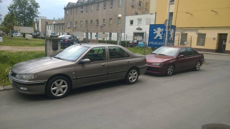

John Odesláno 12. květen 2016 Autor Odesláno 12. květen 2016 Jedna společná s autem co moc nemusím řikat čí je najdi 5 rozdílu Citovat
Šalda Odesláno 12. květen 2016 Odesláno 12. květen 2016 To vím kde jsi fotil :-D a našel jsem jeden rozdíl, ta červená vypadá mnohem líp :-D Citovat
Aluška Odesláno 12. květen 2016 Odesláno 12. květen 2016 A já si šplhnu u Johna , mně se teda ta jeho líbí víc a kde je to focený, to jako Brňačka, taky poznám Citovat
John Odesláno 12. květen 2016 Autor Odesláno 12. květen 2016 Šalda: jelikož tě znám až moc dobře čekal jsem to potvoro.. Akuška : ty šplhat nemusíš Citovat

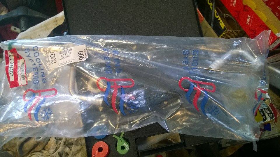

John Odesláno 19. červen 2016 Autor Odesláno 19. červen 2016 (upraveno) Nějaký novinky, včera jsem si dovezl náhradního šneka od kamaráda co rozebíral 2.2HDi a jak by bylo více času nechal bych udělat repas atd. aby bylo připravený na případnou výměnu V týdnu se musela vyměnit jedna hadice od klimy jelikož se na ní udělala praklina tak proběhla výměna plus nové naplnění. Upraveno 19. červen 2016 uživatelem John Citovat

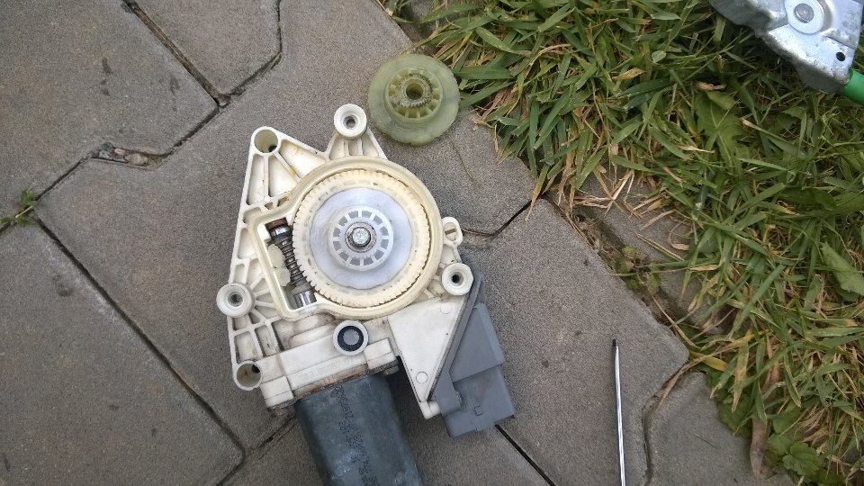

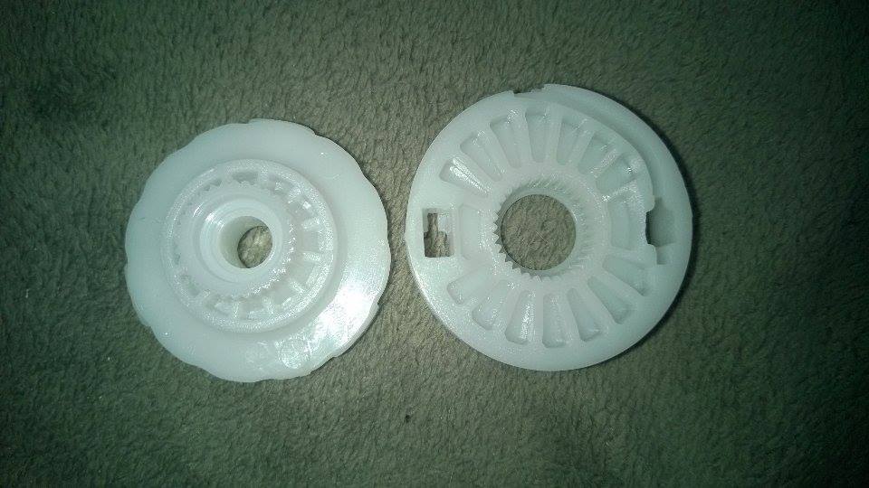

John Odesláno 8. červenec 2016 Autor Odesláno 8. červenec 2016 Dneska proběhla konečně výměna oprava stahovačky u řidiče a okno zas funguje jako za mlada Citovat

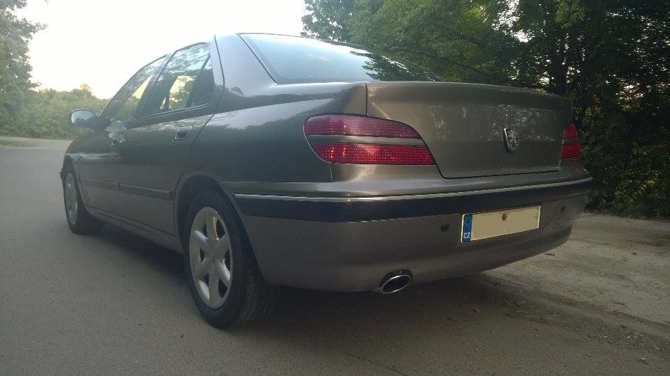

John Odesláno 25. červenec 2016 Autor Odesláno 25. červenec 2016 (upraveno) brutall: hold málo jezdíš a pokud jsou taky reálný tak je to teprve zajetý motor. Ještě jedna fotka po dnešním umytí lehkým Upraveno 25. červenec 2016 uživatelem John Citovat

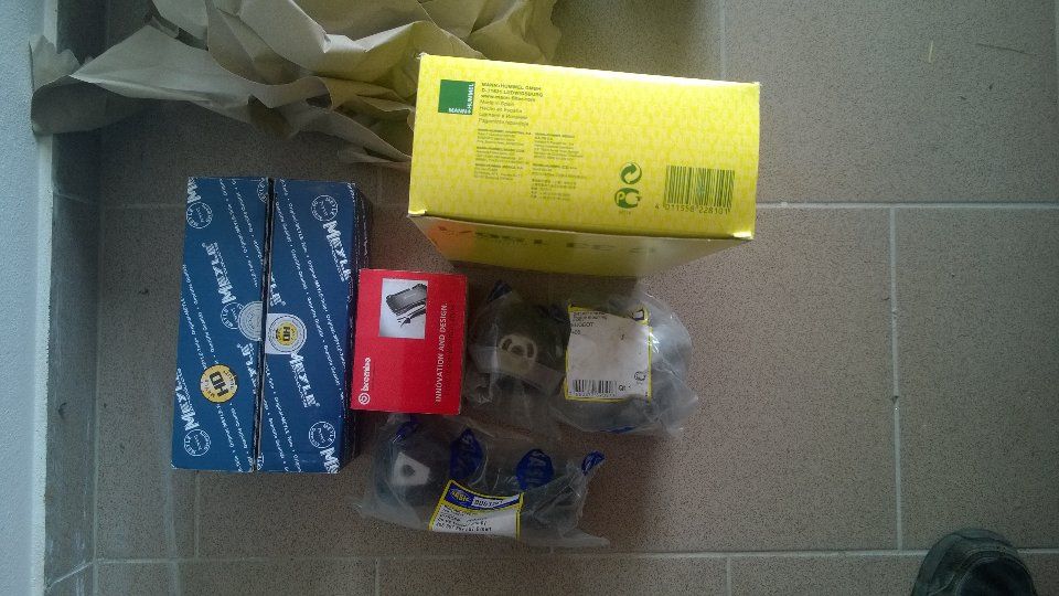

John Odesláno 23. srpen 2016 Autor Odesláno 23. srpen 2016 Auto slouží jak má, už má za sebou 300tis km a tak včera proběhla výměna zadních destiček vydrželi přes 75tis km tak jsem zas vzal ty stejný Brembo. Příští výměna bude už s kotoučema zas. Ještě mě čekají komplet silentbloky na motoru a zadní tyčky. Citovat

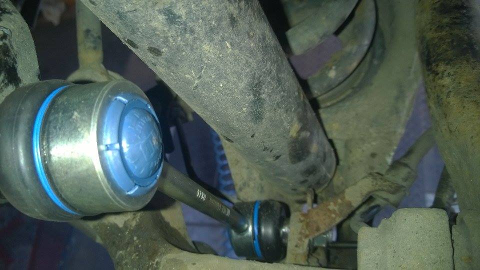

John Odesláno 23. srpen 2016 Autor Odesláno 23. srpen 2016 (upraveno) Tak zadní tyčky vyměněny, původní musely jít dolu pomocí flexy. Doufám, že Mayle HD vydrží víc jak plastový TRW co jsem tam měl. Ty vydržely cca 45tis km Ještě jak bude mít kamarád s heverem zas víc času tak vyměnit ještě silentbloky motoru a auto bude skoro jak nový Upraveno 24. srpen 2016 uživatelem John Citovat

Bjukemen Odesláno 28. srpen 2016 Odesláno 28. srpen 2016 ahoj John tie plastove kolieska do stahovacky som kedysi riesil aj ja, ale bol to celkom velky problem zohnat, nakoniec som ich nasiel na vasom bazosi, ty mas nejakeho dodavatela na taketo veci.? kolko stala ta klimova trubka.? Citovat
